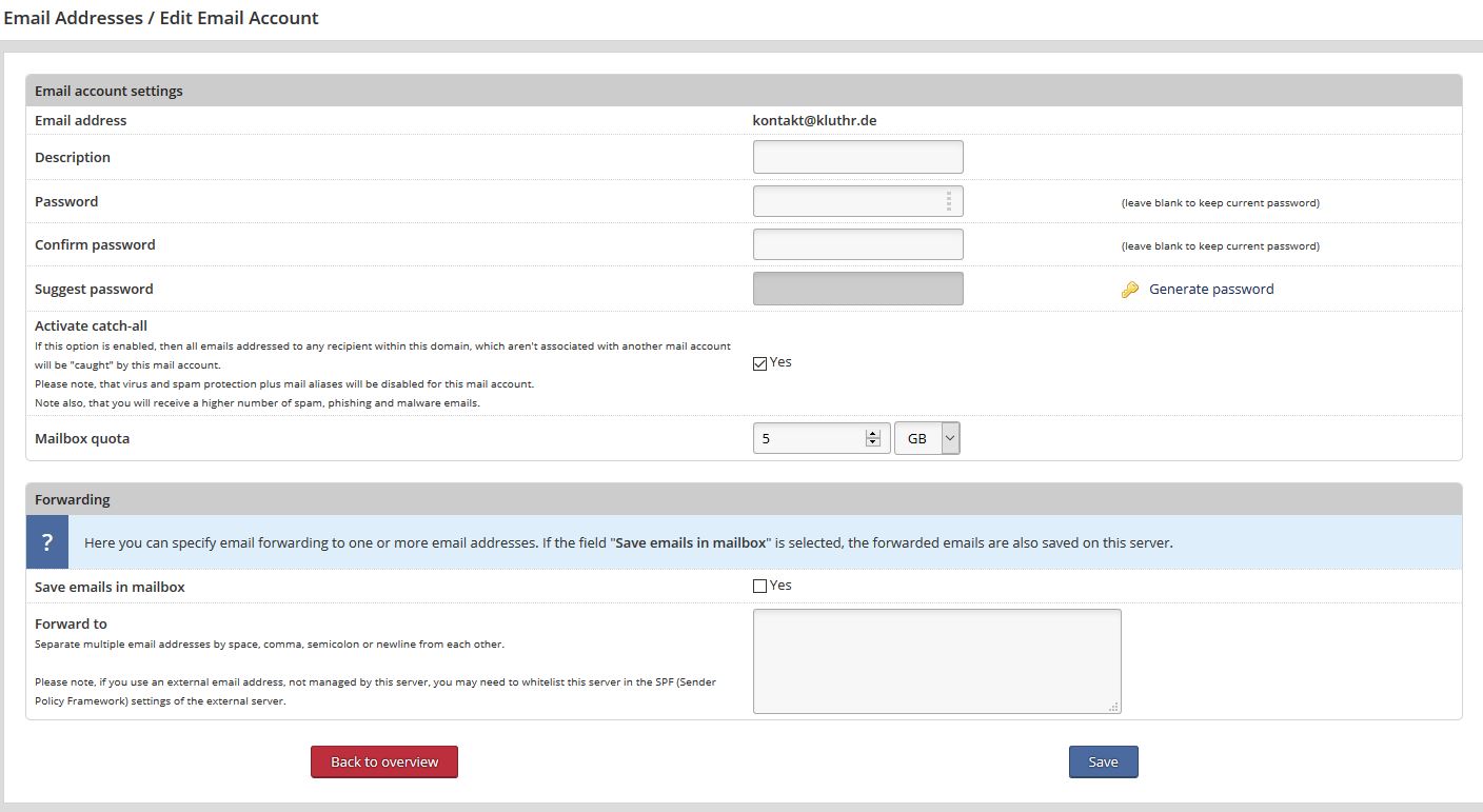

WebCF
Posts: 59
Joined: Fri 29. Jun 2018, 21:05
Re: [Debian 9][SpamAssain] Keine Spam-Erkennung
Post by WebCF »
nikko wrote: Mon 2. Jul 2018, 12:17 Die SPAM - Einstellungen (SPAM-Level) kannst du im jeweiligen Postfach einstellen.
Wo? Die Einstellungen sind verdeckt:
Habe den Trigger dafür nicht gefunden (was muss aktiviert sein, damit die Protection-Einstellungen erscheinen?).

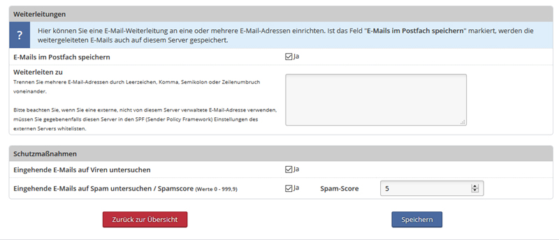

nikko
Posts: 914
Post by nikko »
Hier bei mir. Hast du denn etwas am System verändert?

Im Screenshot sehe ich, dass die Mailbox selbst bei dir nicht aktiv gesetzt ist. Und schalte dann mal bitte das
Catch-All ab. (Catch-All ist hier wörtlich zu nehmen - ALL ...steht auch daneben, dass AV und SPAM dektiviert sind :) )

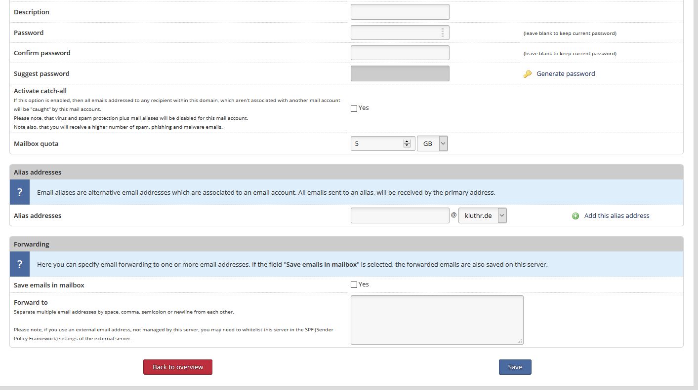

WebCF
Posts: 59
Post by WebCF »
CatchAll hab ich rausgenommen (war gewollt an), ändert aber nichts am Verhalten (außer Aliase):
Hängt die Kategorie Protection von anderen Einstellungen ab?
* Diese Domain darf für Mails verwendet werden (sonst hätte ich ja keine anlegen können :) )
* Der User darf selber Postfähcer etc erstellen, ja
* Ich verwende keinen Code in Whitelabel-Settings (Alles Stock)
Re: [Debian 9][SpamAssain] Keine Spam-Erkennung  [GELÖST]
Grüße,
klick mal bitte noch die Checkbox unter Forwarding an.
Hier wird der Haken aktuell nicht automatisch gesetzt, wenn man von einem Catchall auf ein normales Konto umstellt. Danach sollten die zusätzlichen Einstellungen erscheinen.
