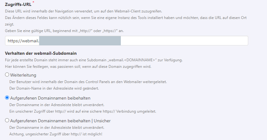

Ich möchte, das die Subdomain benutzt wird und diese auch in der Adresszeile bleibt, dazu habe ich eine erstellt und diese auch dort eingetragen.
Es wird aber immer noch die vom CP vorgefertigte Domain verwendet.
Im Screenshot sieht man meine Einstellungen dazu
Es ist dabei auch egal welchen der Punkte ich auswähle, es wird immer die CP Domain benutzt und nicht die dafür angelegte Subdomain

Posts: 4786
Re: Diverses
Sicher das dein Apache-Webserver keinen Syntax-Error in einer Konfigurationsdatei und somit der Reload der neuen Einstellungen garnicht stattfinden kann?

Laut der Ausgabe ist alles ok
Posts: 4786
Re: Diverses
Hmm, komisches Phänomen. Ich habe es einmal nachgestellt:
Auf Test-Server 1 gab es keine Probleme, alles funktionierte sofort.
Auf Test-Server 2 hat scheinbar ein Reload des Webservers (das was i.d.R. immer bei Änderungen an der Webserverkonfiguration seitens KeyHelp getriggert wird) für diese spezielle Änderung nicht ausgereicht. Nachdem ich dann aber den Apache neu gestartet habe, funktionierte es.
Probiere also nochmal das Folgende:
Erstmal rufe einmal diesen Befehl auf, ggf. erzeugt er noch interessante Ausgaben:
systemctl status apache2.service
Anschließend starte den Apache einmal neu:
service apache2 restart
Nun noch einmal Testen.
