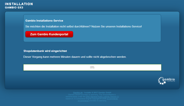

Post by cifi76 »
Hallo, es klappt alles bis zum Punkt wo Gambio die Datenbank anlegen möchte. Ab da bleibt der Balken stehen und nach ca. 10 min steht SUSCCES dran. Ab da geht nicht mehr. Die Datenbank kann einfach nicht eingelesen werden, weder mit Debian 8 noch mit Ubuntu 16.04

Also am Gambio liegt es nicht. Nutze Gambio schon seit Jahren und es läuft ja auch auf einem normalen Webspace.
So sieht es aus und dann geht nichts mehr

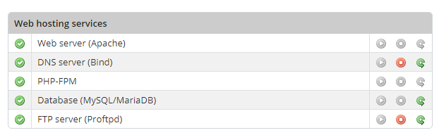

Auch das hier finde Ich seltsam ....
Oder stimmt das alles
Wenn Ich das Keyhelp auf einen VServer mache dann geht es aber auf meinem DeziServer will es nicht laufen.
Fehlt mir da etwas ?
