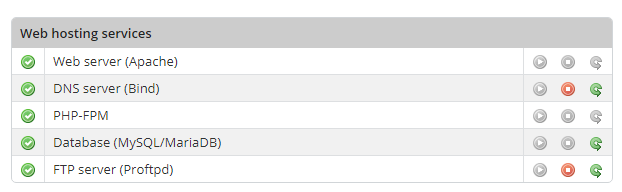

Auch das hier finde Ich seltsam ....
Oder stimmt das alles
Wenn Ich das Keyhelp auf einen VServer mache dann geht es aber auf meinem DeziServer will es nicht laufen.
Fehlt mir da etwas ?
