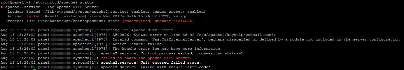

Beim anlegen einer Domain kam jedoch vor der Domain ein rotes Ausrufezeichen.
Die Log zeigte, dass die FastCgiExternalServer in der /etc/apache2/keyhelp/webmail.conf ein ungültiger Befehl ist.
Zwischenzeitlich lässt sich apache2 gar nicht mehr starten, siehe Bild.

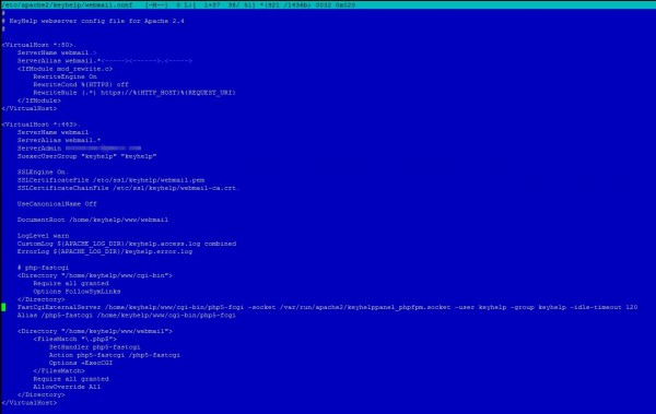

Die besagte Zeile 38 seht ihr hiert:
Sowohl der genannte Pfad in der Webmail.conf /home/keyhelp/www/cgi-bin/ und /var/run/apache2/ ist leer.
Gehört sich das so?

erfolgte hier eine "saubere" Installation direkt unter Debian 9? Hier sollte üblicherweise gar kein fastcgi mehr zum Einsatz kommen sondern fcgid.
FastCGI kam entsprechend noch bei Debian 8 zum Einsatz, wurde hier ggf. ein dist-upgrade von diesem durchgeführt?
Martin
Posts: 4573
Re: fastCGI Problem
[ DAS FOLGENDE BETRIFFT NUR DEBIAN 9 ]
habe den Fehler lokalisieren können:
Ich nehme an Sie haben über die "Panel-Einstellungen" das Verhalten der Webdomain Subdomain umgestellt?
Beim anschließend folgendem Neu-Schreiben der webmail.conf wird hier (in KH-17.1.2) fälschlicherweise die Datei mit der fastcgi Variante gewählt, anstatt dem fcgid pendant.
Workaround bis zum nächsten Update: Das einfachste wird wohl sein beim Verhalten der webmail.* Subdomain "Weiterleitung" zu wählen.
Um den Apache erstmal generell wieder zum Laufen zu bringen, den Inhalt der Datei "/etc/apache2/keyhelp/webmail.conf" löschen (die Datei aber beibehalten), dann "service apache2 restart" und dann o.g. Schritt durchführen.
