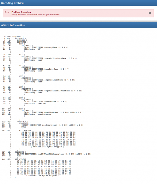

Wenn ich mir ein Zertifikat (CSR) erstelle, bleibt dieses immer leer.
Im Keyhelp werden zwar die Daten angezeigt, prüfe ich den Code aber https://secure.comodo.net/utilities/decodeCSR.html ist er ungültig (leer)
Habe es auch schon auf einen anderen Server getestet, auch hier bleibt der CSR Code leer bzw ist ungültig.

-----BEGIN CERTIFICATE REQUEST-----
MIIC0TCCAbkCAQAwgY0xCzAJBgNVBAYMAkFUMQ4wDAYDVQQIDAVUaXJvbDERMA8G
A1UEBwwIS3Vmc3RlaW4xEjAQBgNVBAoMCWNvbXN5c3RlbTEJMAcGA1UECwwAMRgw
FgYDVQQDDA9zZXJ2ZXIudG9waXQuYXQxIjAgBgkqhkiG9w0BCQEME2RhbmllbEBj
b21zeXN0ZW0uYXQwggEiMA0GCSqGSIb3DQEBAQUAA4IBDwAwggEKAoIBAQDZFLry
ZmluHtKg7xkuwQtwhcMPZGykbPkfrSjC/Okbye/OAkRx/7HFRiSWmQK961VHsj0w
HviCwmcaciwF4UK2uSRqiCDgAto6v/09MZOeCEgy0nMkepn5RAA7t1c87EJewdgG
ndJNOvey46w9EqKkEpBQxSwcUI32/uGD0pAK5xqFOGmN3ZLrdUcSyZkEhaCNQr0o
h0BGGdy69xXPAe3SjhzizKI897xogvnctHqpSOIDf5sr13B1hHP7mevrK3RAwxX1
RJagApyGsxjPFXdeEr5yTZvmqbPFy/CqCFjfFMSEx8PL6KWk4MmST4V/0cRv3WA/
cYeW+VSzwuuxa05VAgMBAAEwDQYJKoZIhvcNAQELBQADggEBAIQE3BeEoW/BXnws
AwYFu/8QEdALTiacDnHZQB7zcsfenxIAjSHeAFx7aALiwzAGH63YBQQa1/okVCXs
s+AAGWXqAKGKlgFgCCACGc38BaRyEAXcF8f3i2HgFE6jwAoO3QBuqhP+9KGgA1N2
QAQzP2ALtCfwCj8sAC3iZ7vCUmwA7Xb9ACZPmgIcRgAAZljgDndPAACGJcA2FogA
E6E3gL2AWABSYnYFNWugA7IKsAi9uaAKx6OgPeUagBJhCACGBvAAcuWcA0anMAHO
VMAD3xOABzq7gChEWAAhRxEAGScsAPK0rgNJKSAAqGBAC8eSQAsdveA/1iMAEYbp
gJ2ZiAA=
-----END CERTIFICATE REQUEST-----

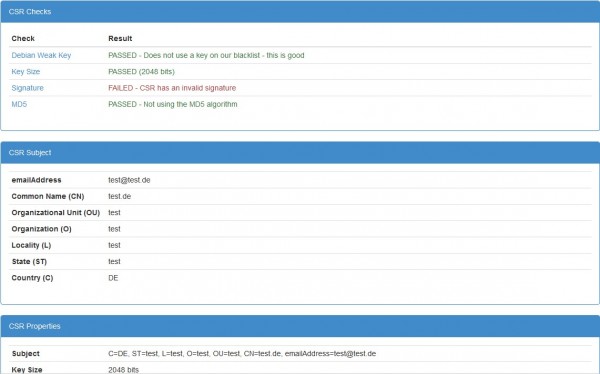

Sollte einer der hier anwesenden Admins zufällig mal 1-2 Minuten Zeit opfern wollen (und eines der o.g. OS besitzen) so hätte ich eine Bitte:
Könntet Ihr bitte einmal einen CSR via KeyHelp erstellen: Schlüssellänge 2048 Bit, die restlichen Werte sind egal ("test", "test.de", "test@test.de" ...).
Und dann das Ganze mal durch diesen Decoder jagen https://certlogik.com/decoder/
Wird der CSR nun als gültig angesehen? - Vielen Dank für das Feedback!
Posts: 4255
Re: SSL Zertifikat
OS: Debian 8
Checkresult bei CertLogic:
Checkresult bei Red Kestrel:

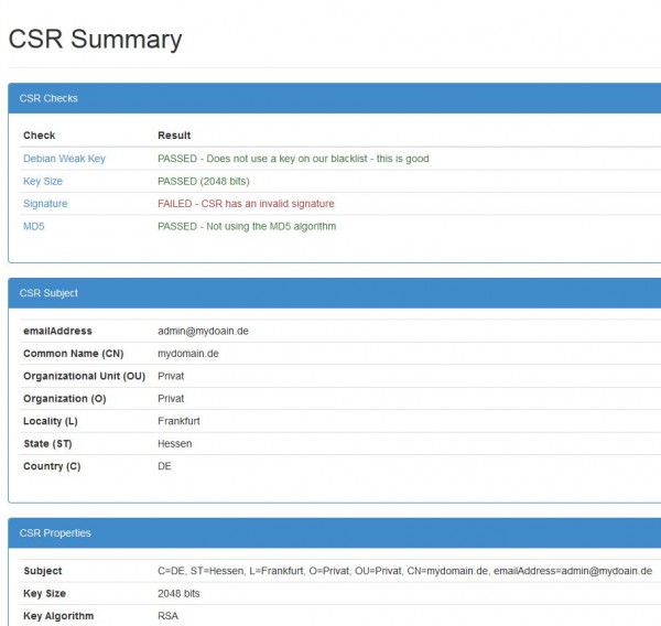

MLan
Posts: 485
Location: @home
Re: SSL Zertifikat
Post by MLan »
Debian GNU/Linux 9.1 (stretch)
Gruß Mlan

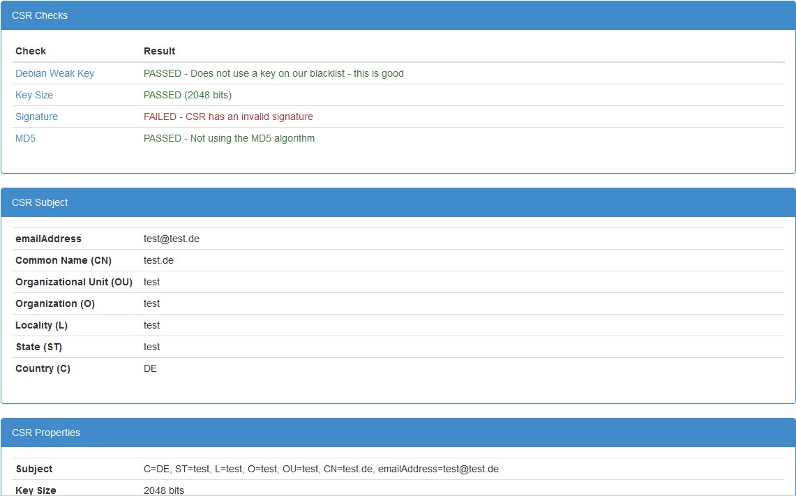

b0snaX
Posts: 261
Re: SSL Zertifikat
Post by b0snaX »
Ubuntu 16.04 (64-Bit) - KeyHelp 17.1.2 (Build 1145)
CertLogic
Red Kestrel
Schöne Grüße,
b0snaX
