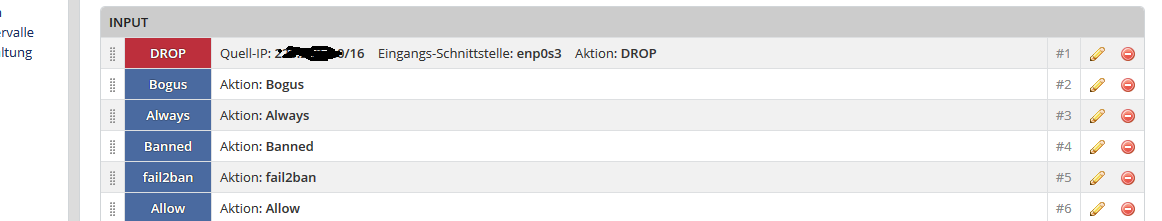

hab gerade ein kleines Chinabot Problem.
Hab in der Firewall ein Eintrag gemacht, um die Range zu sperren aber die Bots sind immer noch da.
# chain: Input
-A INPUT --source 220.243.0.0/16 -j DROP
-A INPUT --source 52.80.0.0/16 -j DROP
-A INPUT --source 52.83.0.0/16 -j DROP
-A INPUT --source 54.222.0.0/16 -j DROP
Oder ist der Eintrag falsch ?

An welcher Stelle hast du den Drop in der KHFW stehen ?
Ich hatte vor einiger Zeit auch lästigen Besuch der hat sich aber sehr schnell wieder verabschiedet dank Regel.

Ganz oben, wie bei dir.
Echt nervig, da lauern ca. 500 Bots im Forum -_- .
