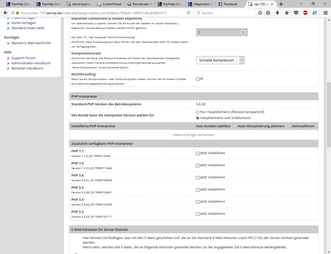

ich habe folgendes problem ich kann im admin bereich keine php version installieren ich bräuchte da mal hilfe
so im anhang habe ich mal ein bild mit hochgeladen

Re: andere php version
also bei mir gings auch erst nicht, weil ich mehrere angeklickt
hatte, ich habe dann immer alle einzeln gemacht und dann ging
es auch sofort. Und bitte etwas Geduld, es kann schon einige
Minuten dauern bis es Installiert ist.

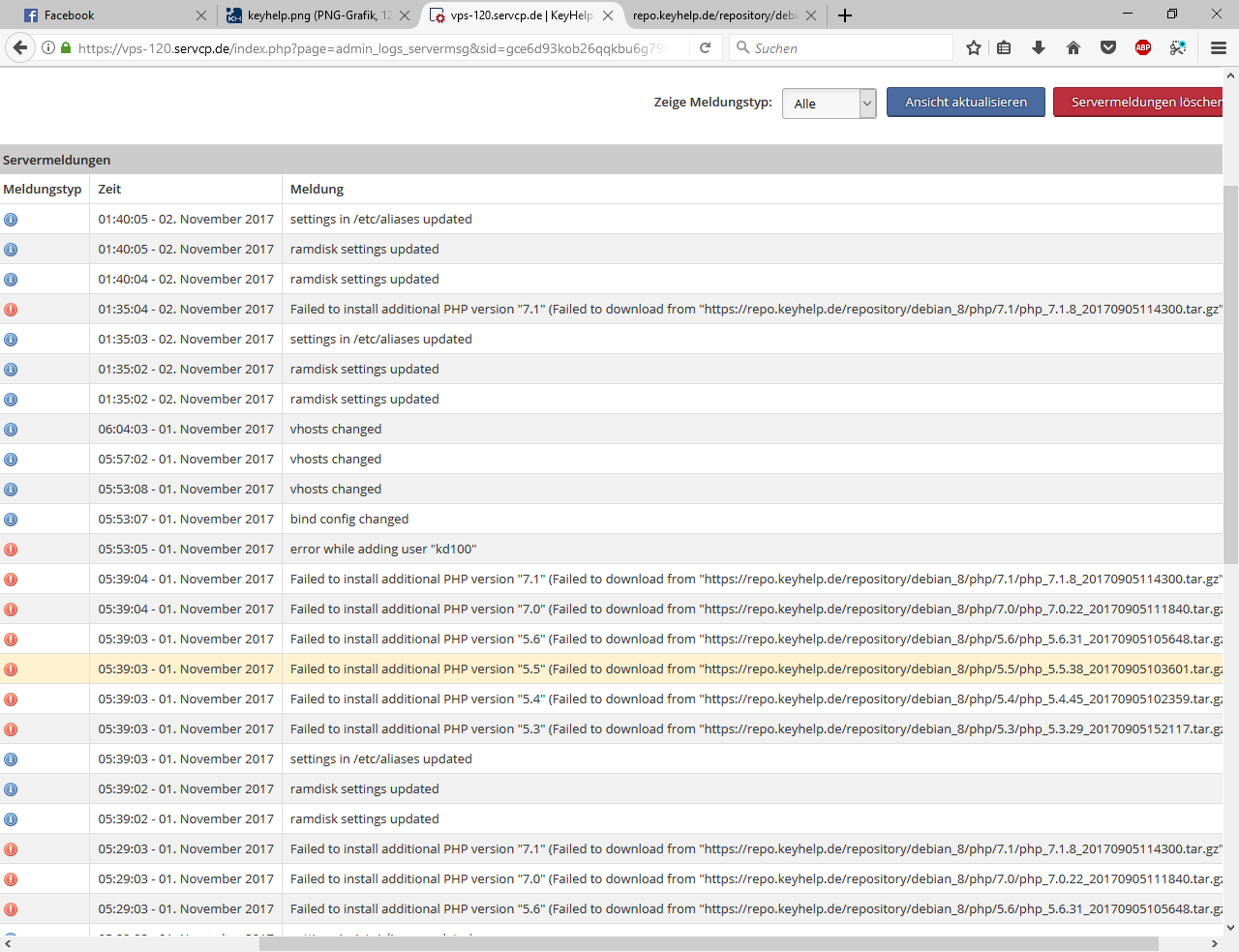

deaktiviere einmal die Ramdisk Einstellung komplett, warte dann eine Minute und installiere dann die PHP-Versionen.
Ggf. braucht der Switch von Ramdisk aktiv zu Ramdisk inaktiv noch ein paar Sekunden länger und die Installation (die über den /tmp/ Ordner abgewickelt wird) greift dem Ganzen voraus.
