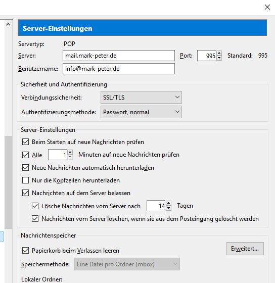

Hallo nochmal,
gehört zwar nicht zu diesem Thema, aber ich wage es einfach mal hier zu
fragen: Mit den Webseiten und Ordnern klappt nun alles bestens, aber nun
bin ich gerade dabei die eMails einzurichten, und als Server Name/Adresse
habe ich jetzt immer den Domain Namen benutzt, nun soll ich aber die Adresse
von dem KeyHelp Login nehmen. Geht das nicht anders ?

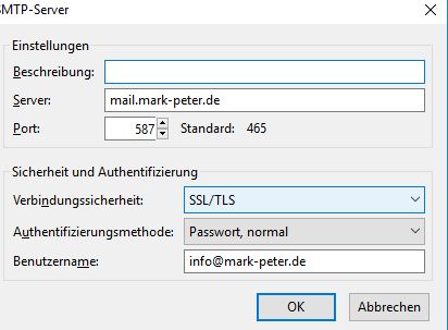

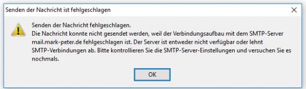

vielen Dank, aber ich kann machen was ich will, es klappt nicht :-(
Vielleicht mache ich ja doch noch irgendwas falsch, ich hänge mal
3 Bilder mit an.
Martin
Posts: 984
Re: Mehrere Webseiten über einen FTP
Post by Martin »
Sie sollten hier entsprechend das Maillog prüfen und sicherstellen das die fragliche Domain korrekt auf den Server auflöst.
Martin

Nabend,
war meine Schuld. Ich war zu ungeduldig. Ich muste ja die IP auf den neuen Server
in der Domain DNS EInstellung ändern, und ich muste einfach nur etwas warten, und
schon lief auch alles wunerbar :-) :-)
