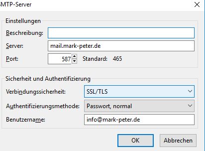

Posted: Sat 4. Nov 2017, 16:18
by Mark-Peter
vielen Dank, aber ich kann machen was ich will, es klappt nicht :-(
Vielleicht mache ich ja doch noch irgendwas falsch, ich hänge mal
3 Bilder mit an.

Posted: Sat 4. Nov 2017, 16:37
by Martin
Sie sollten hier entsprechend das Maillog prüfen und sicherstellen das die fragliche Domain korrekt auf den Server auflöst.
Re: Mehrere Webseiten über einen FTP  [GELÖST]
Posted: Sat 4. Nov 2017, 19:52
by Mark-Peter
Nabend,
war meine Schuld. Ich war zu ungeduldig. Ich muste ja die IP auf den neuen Server
in der Domain DNS EInstellung ändern, und ich muste einfach nur etwas warten, und
schon lief auch alles wunerbar :-) :-)
Mark-Peter
