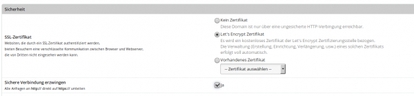

installiertes System ist frisch mit Debian 8, Domain wird korrekt aufgelöst.
Bei der Installation von KeyHelp traten auch keine Fehler auf. Ich habe dann einen User erstellt, die Domain dem User zugewiesen.
Alle Einstellungen für SSL eingestellt. Dem User https letsencrypt zugewiesen.
Wenn ich die Domain über https aufrufe bekomme ich immer angezeigt "Die Seite ist nicht sicher"
Jetzt habe ich es aber so das ich immer ein rotes Ausführungszeichen vor der Domain stehen habe und bekomme den Fehler:
weiteres siehe auch Bild.
Wäre nett wenn einer weiter helfen kann.

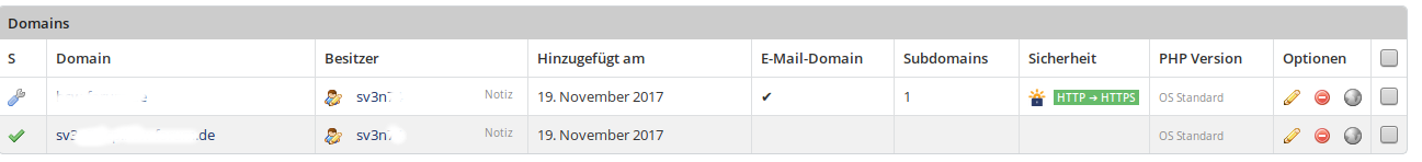

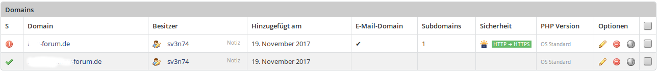

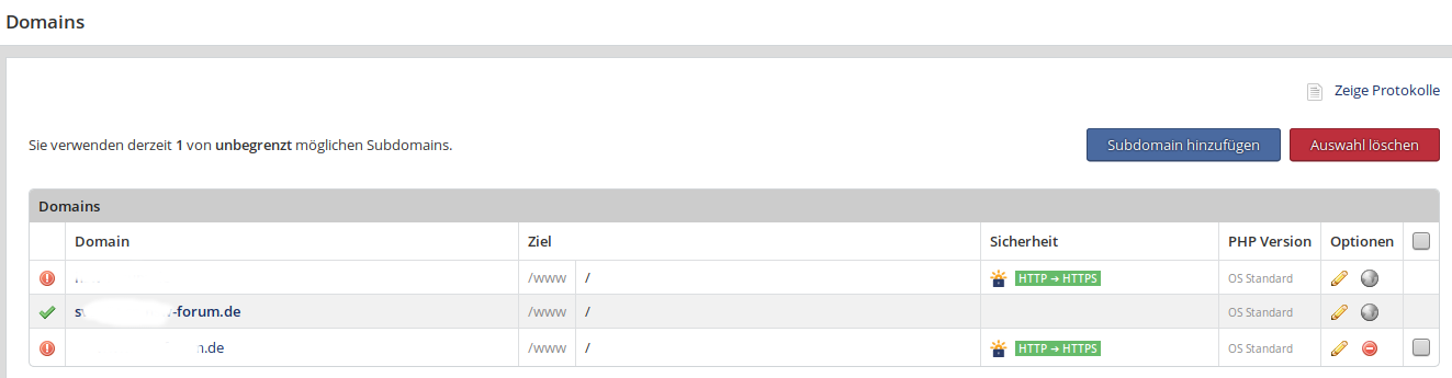

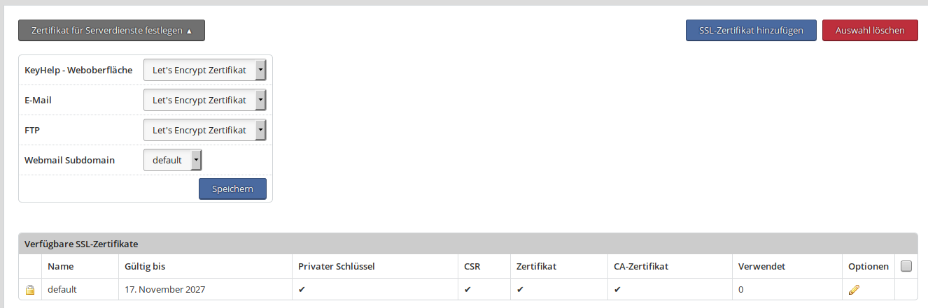

weitere Bilder:
Mfg Sven

Aber die Einstellungen in den Bildern sind so OK?
Mfg Sven
yourCloud
Posts: 37
Joined: Wed 20. Sep 2017, 18:19
Re: Let's Encrypt Zertifikat
Post by yourCloud »
Ja sind sie.
Grüße
Rene
