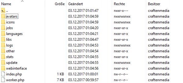

So und das ist nochmal das passende Bild dafür!

ls -lah /home/users/craftenmedia/www/rank/logs/
total 8,0K
drwxrwxrwx 2 craftenmedia craftenmedia 4,0K Dez 3 01:04 .
drwxr-xr-x 12 www-data www-data 4,0K Dez 3 01:27 ..
Und ich habe noch nie sowas gesehen was so schwer war jetzt geht nichts mehr ich habe versucht das www-data home Verzeichnis zu ändern dann ging nichts mehr und habe es wieder zurück auf denn standart gesetzt und jetzt kommt File not found. ich werde noch verückt ...

offenbar gehören hier Teile der Ordner www-data, was natürlich falsch ist. Alle Dateien und Ordner innerhalb von www/ müssen dem jeweiligen Benutzer gehören (in diesem Fall offenbar "craftenmedia"
