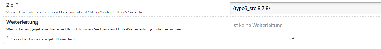

Ja in der jeweiligen Domain des Users kann ich aber doch nur innerhalb des Ordners des Users dem die Domain zugewiesen ist zuweisen.
Aber muss die Domain ja in dem Ordner eines anderen Users verweisen. Oder mache ich was falsch wenn ich das folgendermaasen eintrage:
/home/users/MeinUser/www/typo3_src-8.7.8/ Es erstellt mir dann einen Ordner/mehrere mit Unterordnern in edm User dem die DOmain zugewiesen wurde. Davor steht ja auch immer das "www" schon.

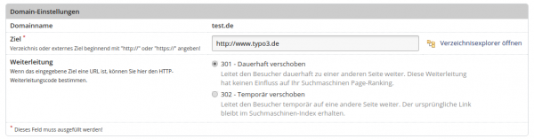

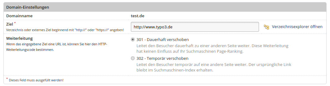

Also der link oben hat nicht funktioniert. Wie kann ich denn die Weiterleitung aktivieren, da steht das die Domain keine Weiterleitung ist

@Alexander der link hatte nicht funktioniert:http(s)://www.url-zur-typo3-installation-von-user-a.de ein.
Wie kann ich denn die Weiterleitung aktivieren, der Bereich ist ausgegraut und da steht das die Domain keine Weiterleitung ist

Posts: 4810
Re: Domain auf Ordner verweisen
Da ich mich mit Typo3 so überhaupt nicht auskenne hier, beschränke ich mich nur einmal auf deine Frage:
Sobald du im Feld "Ziel" "http://" bzw. "https://" eintippst, behandelt KeyHelp dein Ziel als Weiterleitung. Ebenso erscheint unter dem Eingabefeld die Auswahlmöglichkeit für 301 oder 302 Weiterleitung.
