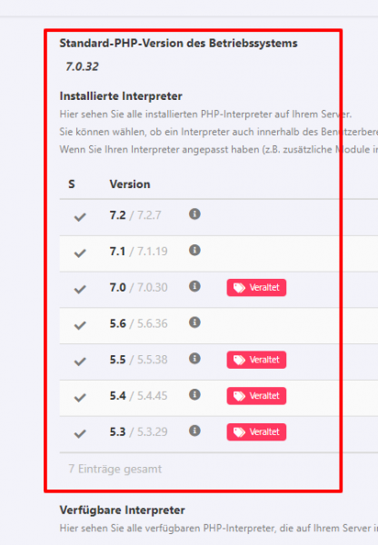

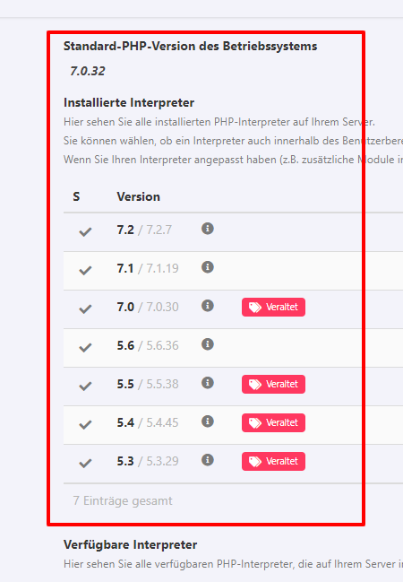

Davon mal abgesehen wäre es auch ziemlich sinnfrei, die Standard-PHP-Version zu ändern, denn grundsätzlich ist diese Version erstmal nur für den fehlerfreien Betrieb des Panels notwendig.
Über die Konfiguration des Panels lassen sich diverse Versionen (aktuell von 5.3 bis 7.2) nachinstallieren und für sämtliche Anwendungssoftware nutzen, die auf dem Server läuft bzw. laufen soll und eine entsprechende Version erfordern.
