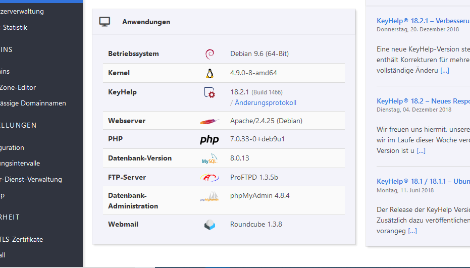

da ich die Nacht, warum auch immer, null pennen konnte habe ich mal getestet wie die Umstellung läuft.
Das Ergebnis: Login ins KH möglich.
Und weil ich zuviel langeweile hatte hab ich es dokumentiert.
Zeitaufwand: ca. 20 Minuten
Link zum Tut
Hoffe es hilft ein wenig.
