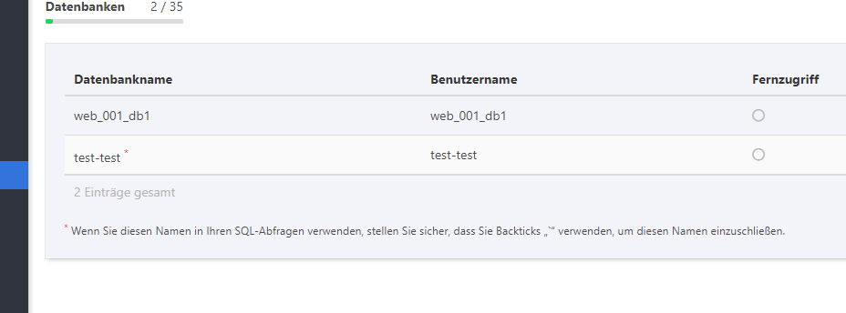

Ich glaub, fpiel meint diese Warnung im KeyHelp:
Man kann gern "-" verwenden, sollte allerdings beim "ansprechen" auf die Backticks achten.
fpiel
Posts: 23
Joined: Sun 4. Nov 2018, 14:40
Re: MySQL Zufallskennwort
Post by fpiel »
Alexander wrote: Tue 15. Jan 2019, 01:14 Ich glaub, fpiel meint diese Warnung im KeyHelp ...
Ja genau. Und da denk ich mir doch:
"Kann ich wissen, wie so mache Scripte das handhaben?" - Nö.
Und da bau ich mir doch keine potentielle Fehlerquelle ein ...
Grüße
