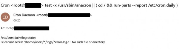

Hi, ich habe heute folgende Mail vom Cron Daemon erhalten:
Betreff:
Cron <root@hostname> test -x /usr/sbin/anacron || ( cd / && run-parts --report /etc/cron.daily )
Nachricht:
/etc/cron.daily/logrotate:
ls: cannot access '/home/users/*/logs/*error.log.1': No such file or directory
Wo liegt das Problem und wie kann man es beheben?
Danke schon einmal vorab!

Hi, dass die Mail vom Daemon besagt, dass eine Datei oder Verzeichnis nicht gefunden wurde, ist denke ich klar.
Ich habe keinen User durch einen * ersetzt oder sonstiges unkenntlich gemacht. Ich habe lediglich im Betreff <root@hierwarmeinhostname> durch <root@hostname> ersetzt.
Der Stern vor "error.log.1" war in der Mail auch schon da. Hier habe ich nichts (versehentlich) hingeschrieben (siehe Screenshot).
Die entsprechende Datei (error.log.1) befindet sich in jedem User-Verzeichnis, daran kann es also nicht liegen.
Hier paar Randinfos: Ich verwende einen vServer mit Debian-9-x86_64-minimal mit dem Kernel 4.9.0-6-amd64. Aktuell läuft KH Version 18.2.1 drauf. Manuelle Änderungen an der Config gab es keine.

Nach einigen Monat hier ein Update von mir:
Den "Fehler" hatte ich bisher nicht mehr gehabt. Es lag wahrscheinlich daran, dass der Benutzer neu angelegt wurde und es noch nie eine Rotation gab (siehe Antwort von @OlliTheDarkness).
YPW-SupDeb :roll:
