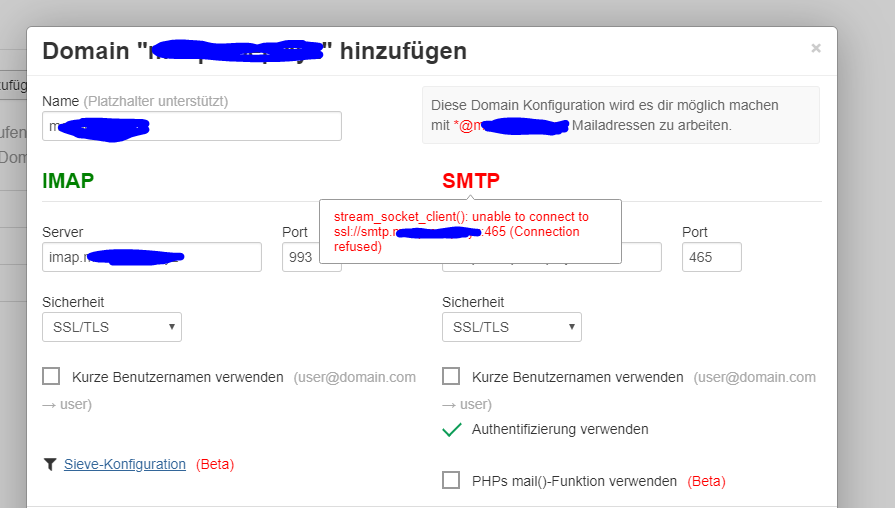

ich habe folgendes Problem per SSL ist der SMTP nicht erreichbar, aber unverschlüsselt sprich Port 25/587 ist er erreichbar,
woran könnte es liegen?
Danke im Voraus.

hast du mal 587 probiert ! ?
465 ist deprecated

Danke jetzt funktioniert es :)

Port 465 ist bei einem KeyHelp System standardmäßig nicht aktiv, dies ist soweit korrekt.
