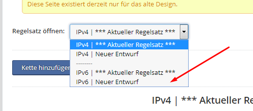

Ist es denkbar, daß der externe Zugriff möglicherweise über IPv6 erfolgt und du die Firewall-Rule für IPv6 noch nicht gesetzt hast?
BlackFoxYT
Posts: 33
Joined: Mon 11. Feb 2019, 11:40
Re: MySQL Externer Zugriff
Post by BlackFoxYT »
Wie muss ich diese Regel den hinzufügen?
Posts: 4299
In den Firewalleinstellungen bei "Regelsatz öffnen" kannst du das auswählen:
