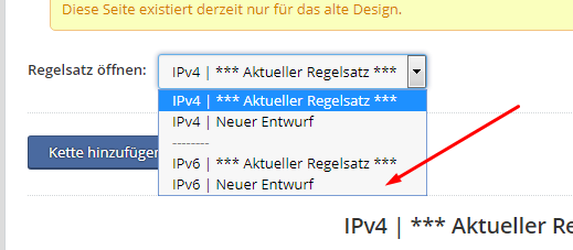

Ist es denkbar, daß der externe Zugriff möglicherweise über IPv6 erfolgt und du die Firewall-Rule für IPv6 noch nicht gesetzt hast?
Re: MySQL Externer Zugriff
Posted: Fri 22. Mar 2019, 20:14
by BlackFoxYT
Wie muss ich diese Regel den hinzufügen?
Posted: Fri 22. Mar 2019, 21:43
by Jolinar
In den Firewalleinstellungen bei "Regelsatz öffnen" kannst du das auswählen:
