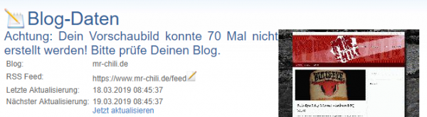

Okay weil ich bei Blog-tags.de mein vorschaubild nicht aktualisiert wird.
Und mich jemand gefragt hätte:
MrChili: Hast Du vielleicht einen Bot-Filter oder etwas in der Art?
Kann das davon kommen?
Habe jetzt mal bei php.net geschaut aber irgendwie nichts so brauchbares gefunden welches es damit zu tun hätte.

okay haben das problem es gibt wohl irgendein problem beim routing mit ipv6 aber trotzdem danke an alle die mir geholfen haben nun weiß ich auch was die ganzen dienste machen und wofür diese da sind.
