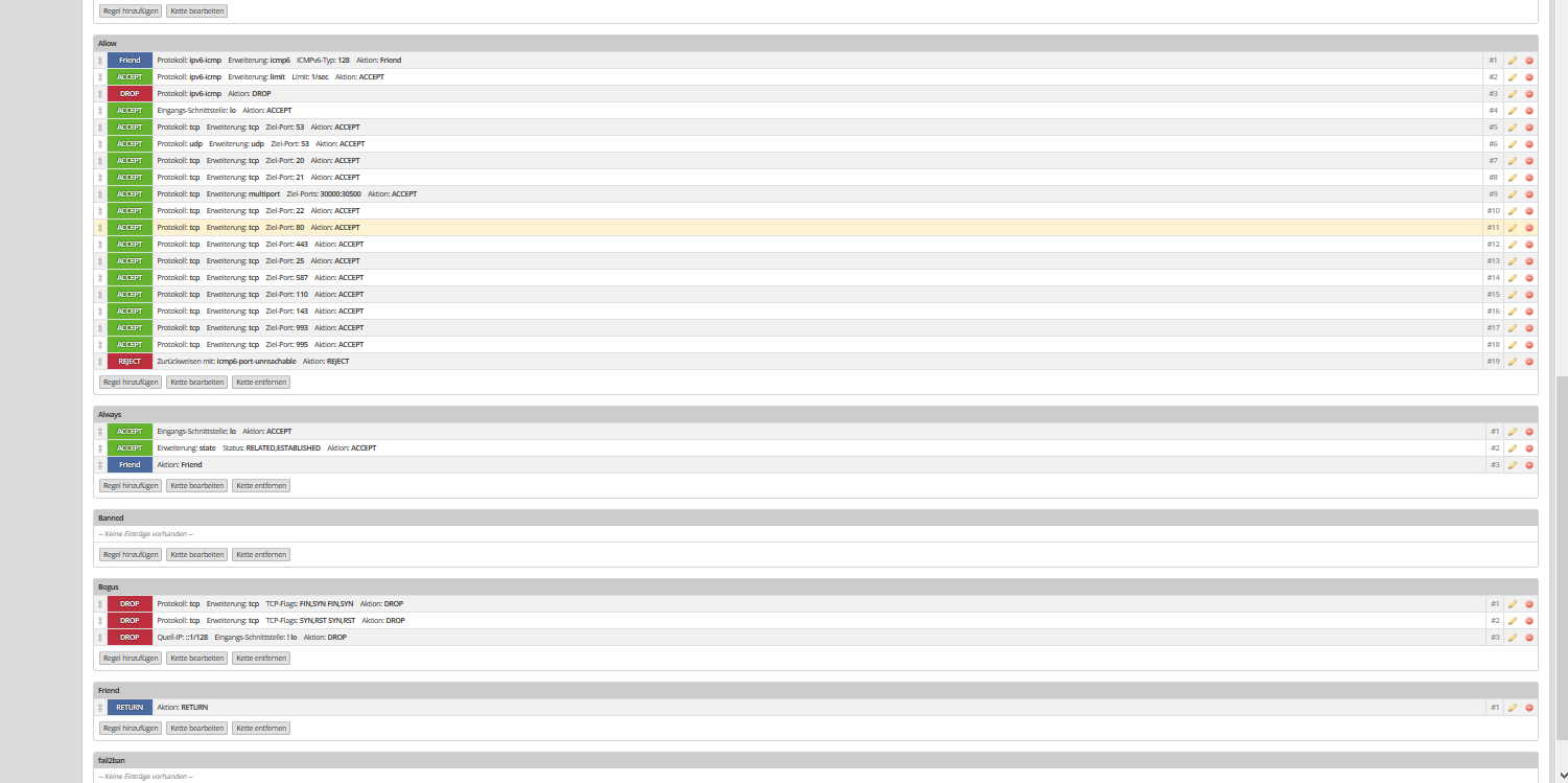

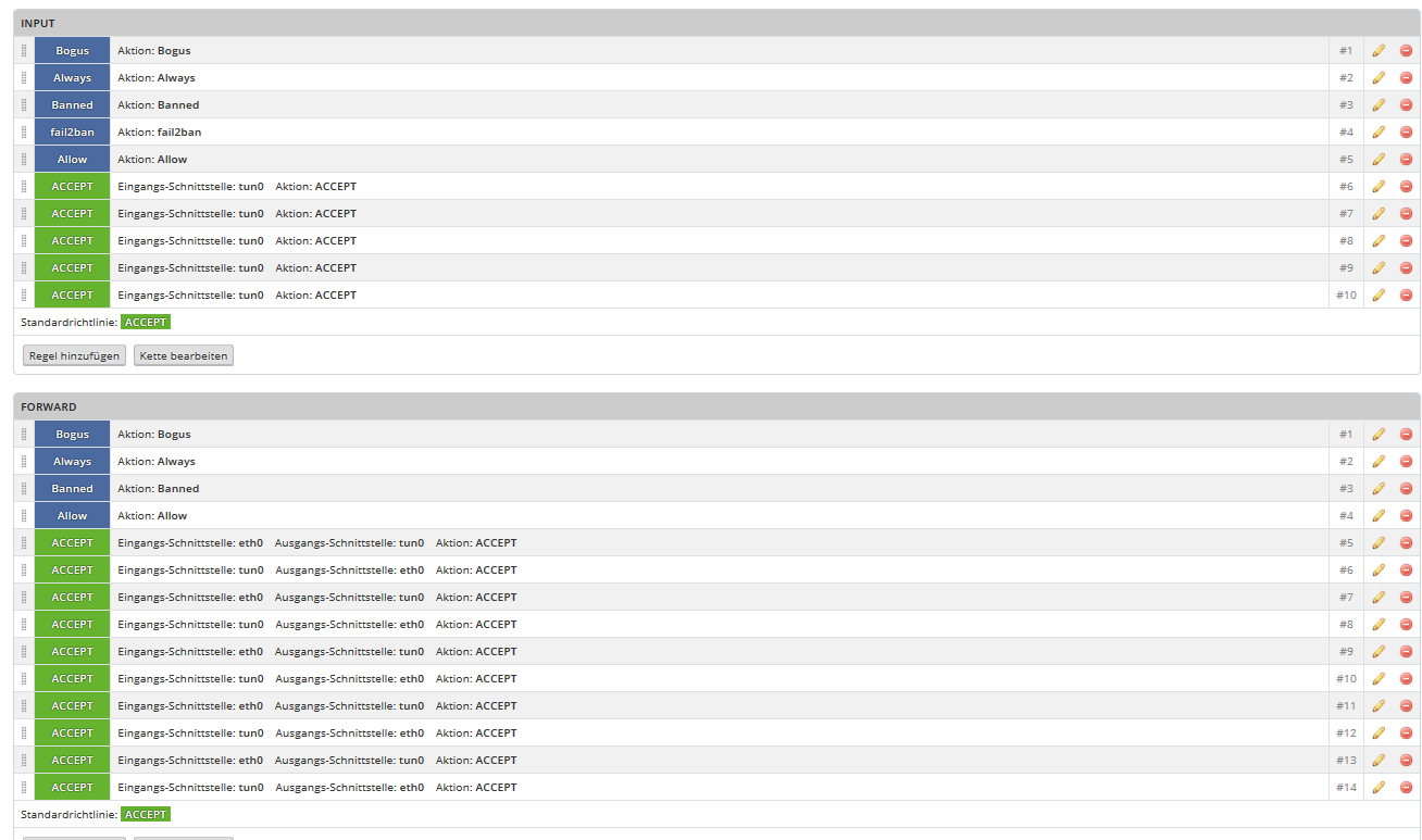

Guten Abend Keyhelp-Community-Developer
Ich besitzte Keyhelp jetzt schon seit mehreren Monaten und in sehr zufrieden. In letzter Zeit habe ich mich mit IPv6 beschäftigt, ich wollte zum test z.B mal (ping6 install.keyhelp.de) ausführen. (PING install.keyhelp.de(2001:1b60:2:11:913:101:be57:cafe (2001:1b60:2:11:913:101:be57:cafe)) 56 data bytes) Der DNS-Server hat es aufgelöst, aber ich hab kein Ping zurückbekommen, könnte aber auch Sein, dass Keyhelp ICMP blockiert. Nun gut.
Deshalb habe ich noch folgenden Command ausgeführt (wget -6 https://install.keyhelp.de/testfile100M.bin) auch hier wurde richtig aufgelöst, aber er hat nicht angefangen zu Herunterladen (Connecting to install.keyhelp.de (install.keyhelp.de)|2001:1b60:2:11:913:101:be57:cafe|:443...)
Nun zu meiner Konfiguration, Keyhelp läuft bei mir auf einem Hetzner CloudServer. Mit Debian 9 Image.
Wenn Ihr weitere Logs/Configs braucht kann ich euch die gerne geben.
IPv6 Firewall Screenshots sind im Anhang angehängt.
Danke schonmal für die Hilfe.
