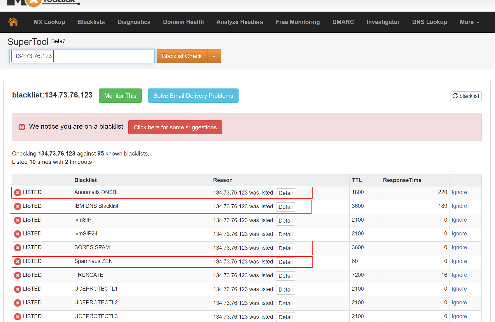

Ich bekomme in den letzten Wochen sehr viele Spammails über die beiden Keymachines, die ich verwalte.
Folgende DNSBL habe ich auf beiden Servern in der KH DNSBL Konfiguration hinterlegt:
zen.spamhaus.org
ix.dnsbl.manitu.net
bl.spamcop.net
b.barracudacentral.org
cbl.abuseat.org
dnsbl.sorbs.net
spam.dnsbl.sorbs.net
dnsbl.cobion.com
spam.dnsbl.anonmails.de
Leider kommt noch sehr viel durch. Ich reiche möglichst viele SpamMails bei Spamcop ein und dort extrahierten IPs der Spammer habe ich dann mal über den MX Toolbox Blacklist Check laufen lassen mit dem Ergebnis, dass die IPs oftmals schon in diversen DNSBL eingetragen sind. Die im angehängte Screenshot markierten Blacklists habe ich in KH hinterlegt, aber offensichtlich kommen die Mails dort trotzdem noch durch.
Gibt es eine Möglichkeit einzusehen, ob die hinterlegten DNS Blacklists überhaupt greifen? Oder ist es normal, dass trotzdem noch was durchkommt? Es ist momentan wie gesagt extrem viel. Mir persönlich ist das egal, aber einige Kunden reagieren bereits genervt :/

cat /var/log/mail.log | grep b.barracudacentral.org

Danke @ stfn116!
Offensichtlich haben lediglich ix.dnsbl.manitu.net und b.barracudacentral.org gefiltert :|
Alle anderen BL tauchen in der Abfrage nicht auf, obwohl definitv mehrfach Mails durchgerutscht sind, deren Absender IPs auf mehreren Listen vorhanden sind. Ist die Anzahl der eingesetzt Listen irgendwie begrenzt? Und weiß jemand, wo die Einträge hinterlegt sind?

Posts: 4099
Re: DNS-basierte Blacklists Eintrag lehnt Mails ab
Engholm wrote: Mon 2. Sep 2019, 19:22 Alle anderen BL tauchen in der Abfrage nicht auf, obwohl definitv mehrfach Mails durchgerutscht sind, deren Absender IPs auf mehreren Listen vorhanden sind. Ist die Anzahl der eingesetzt Listen irgendwie begrenzt?
Über welchen DNS-Resolver fragt dein Server das DNS-System ab?
Zumindest spamhaus.org hat diesbezüglich Limits:
spamhaus.org wrote:Check what DNS resolvers you are using: If you are using a free "open DNS resolver" service such as the Google Public DNS (8.8.8.8) and others (eg. Alternate DNS, Comodo Secure, DNS.Watch, DynDNS, FreeDNS, Hurricane, NeuStar DNS Advantage, Norton ConnectSafe, OpenNIC, Puncat, Quad9, SafeDNS, Uncensored, Verisign, Yandex.DNS), or large cloud/outsourced public DNS servers, such as Level3's, Verizon's or AT&T's to resolve your DNSBL requests, in most cases you will receive a "not listed" (NXDOMAIN) reply from Spamhaus' public DNSBL servers. We recommend using your own DNS servers when doing DNSBL queries to Spamhaus.
Quelle: https://www.spamhaus.org/faq/section/DNSBL%20Usage#261
