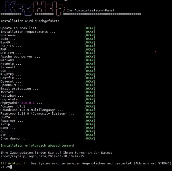

Guten Morgen zusammen,
ich bin ein wenig am verzweifeln, vielleicht kann mir jemand helfen.
Ich muss meinen Keyhelp Server umziehen auf einen neu Installierten Server. Wäre kein Problem, normalerweise.
Es geht um den neuen Sever, auf diesem läuft Debian 9 und die Installation von Keyhelp läuft ohne Probleme durch.
Jetzt kommt mein Problem, wenn ich in die Server-Dienst-Verwaltung gehe, ist alles ausgegraut und hat keinen Status :shock:
OK, ich stelle mich da ziehmlich an, dauert ja nicht lange, also neu Installation > selbe Problem.
Jetzt habe ich sämtliche Distributionen ausprobiert, auf Debian 8, Debian 9 und Debian 10 immer das selbe Problem.
Ich sehe den Wald vor lauter Bäumen nicht.
Ich hatte vorher ein System mit 2 vCPU und 4GB, mein neues System ist ein 4 Kerner mit 8 GB Ram.
Vielleicht hat hier jemand eine Idee?
Vielen Dank für eure Mühe.
Grüße
Crome
