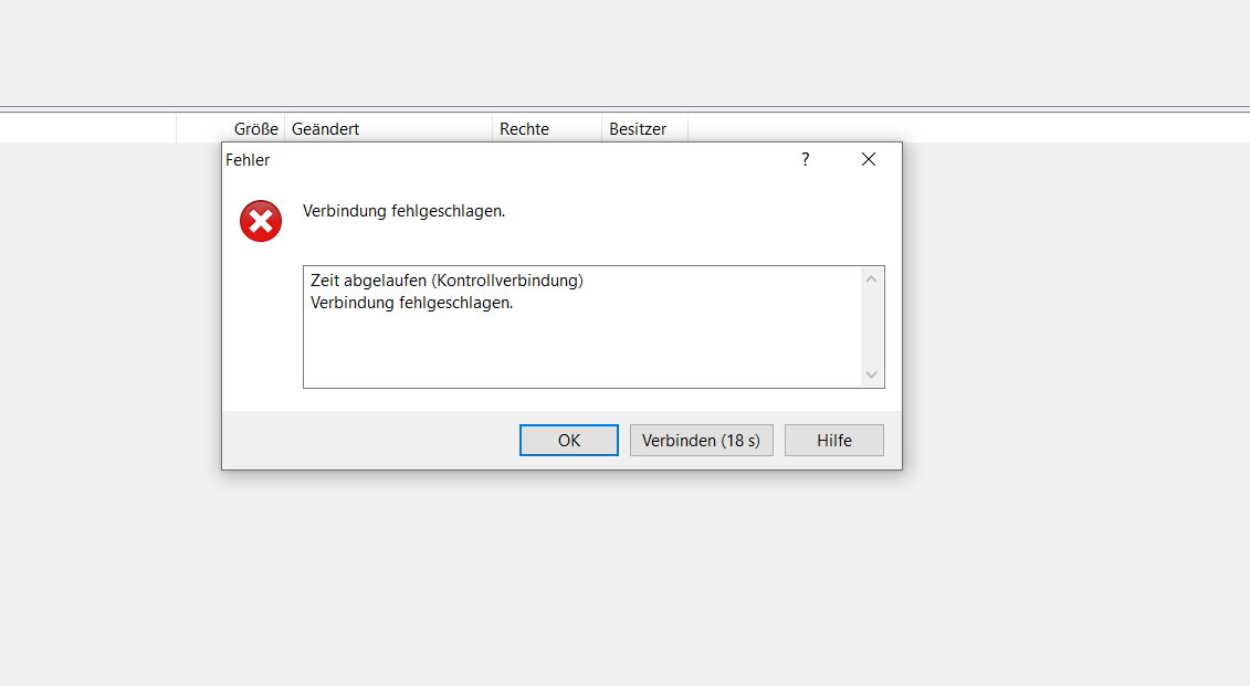

Guten morgen zusammen,
Seit einigen Wochen habe ich KeyHelp im Einsatz. Bis jetzt muss ich sagen es war genau die richtige Entscheidung. Jetzt habe ich aber seit gestern ein wirklich nerviges Problem mit dem FTP-Server (Proftpd):
- Kunde hat FTP-Zugang angelegt. Konnte sich vor etwa 3 Tagen auch noch anmelden. Seit gestern kann er keine Verbindung mehr herstellen.
- Ich habe bereits überprüft:
* Der FTP-Server (Proftpd) läuft
* Der Port 21 ist offen und erreichbar
* Die Domain des Servers lässt sich pingen
* Das Passwort des FTP-Benutzers habe ich bereits 2x geändert
* Die log-Dateien zeigen keine Auffälligkeiten
* Ich habe den Dienst auch schon neu gestartet
Aber bisher alles ohne jeden Erfolg :? Was kann ich noch tun? Es kann ja nicht sein das FTP auf einmal nicht mehr funktionieren will.
Das Topic viewtopic.php?t=1632 habe ich auch schon abgearbeitet.
Ich bin über jeden Hinweis/Hilfe echt dankbar!

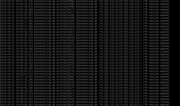

No_4893 wrote: Sat 21. Sep 2019, 09:55 Die log-Dateien zeigen keine Auffälligkeiten
Was sagen denn die relevanten Logs zum Zeitpunkt eines Verbindungsversuchs? Gerade wenn eine Verbindung abgelehnt wird, sollte diesbezüglich was im Log auftauchen...
BTW:
IPv6 korrekt eingerichtet und im DNS mitgeteilt? Möglicherweise war ja die funktionierende Verbindung über IPv4 und die nicht funktionierende Verbindung wird über IPv6 versucht...

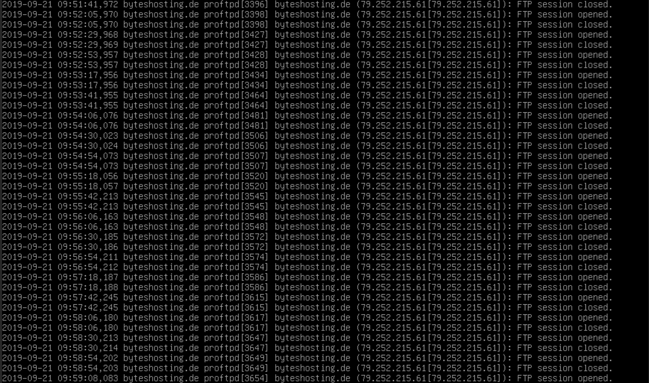

Anbei ein Screen des logs proftpd.log:

2019-09-21 10:17:35,229 byteshosting.de proftpd[4453] byteshosting.de: ShowSymlinks
2019-09-21 10:17:35,229 byteshosting.de proftpd[4453] byteshosting.de: TimeoutNoTransfer
2019-09-21 10:17:35,229 byteshosting.de proftpd[4453] byteshosting.de: TimeoutStalled
2019-09-21 10:17:35,229 byteshosting.de proftpd[4453] byteshosting.de: TimeoutIdle
2019-09-21 10:17:35,229 byteshosting.de proftpd[4453] byteshosting.de: DisplayLogin
2019-09-21 10:17:35,229 byteshosting.de proftpd[4453] byteshosting.de: DisplayChdir
2019-09-21 10:17:35,229 byteshosting.de proftpd[4453] byteshosting.de: ListOptions
2019-09-21 10:17:35,229 byteshosting.de proftpd[4453] byteshosting.de: DenyFilter
2019-09-21 10:17:35,229 byteshosting.de proftpd[4453] byteshosting.de: DefaultRoot
2019-09-21 10:17:35,229 byteshosting.de proftpd[4453] byteshosting.de: PassivePorts
2019-09-21 10:17:35,229 byteshosting.de proftpd[4453] byteshosting.de: UserID
2019-09-21 10:17:35,229 byteshosting.de proftpd[4453] byteshosting.de: UserName
2019-09-21 10:17:35,229 byteshosting.de proftpd[4453] byteshosting.de: GroupID
2019-09-21 10:17:35,229 byteshosting.de proftpd[4453] byteshosting.de: GroupName
2019-09-21 10:17:35,229 byteshosting.de proftpd[4453] byteshosting.de: Umask
2019-09-21 10:17:35,229 byteshosting.de proftpd[4453] byteshosting.de: DirUmask
2019-09-21 10:17:35,229 byteshosting.de proftpd[4453] byteshosting.de: AllowOverwrite
2019-09-21 10:17:35,229 byteshosting.de proftpd[4453] byteshosting.de: AllowRetrieveRestart
2019-09-21 10:17:35,229 byteshosting.de proftpd[4453] byteshosting.de: AllowStoreRestart
2019-09-21 10:17:35,229 byteshosting.de proftpd[4453] byteshosting.de: TransferLog
2019-09-21 10:17:35,229 byteshosting.de proftpd[4453] byteshosting.de: SystemLog
2019-09-21 10:17:35,229 byteshosting.de proftpd[4453] byteshosting.de: QuotaEngine
2019-09-21 10:17:35,229 byteshosting.de proftpd[4453] byteshosting.de: Ratios
2019-09-21 10:17:35,229 byteshosting.de proftpd[4453] byteshosting.de: DelayEngine
2019-09-21 10:17:35,229 byteshosting.de proftpd[4453] byteshosting.de: RequireValidShell
2019-09-21 10:17:35,229 byteshosting.de proftpd[4453] byteshosting.de: SQLBackend
2019-09-21 10:17:35,229 byteshosting.de proftpd[4453] byteshosting.de: SQLEngine
2019-09-21 10:17:35,229 byteshosting.de proftpd[4453] byteshosting.de: SQLAuthenticate
2019-09-21 10:17:35,229 byteshosting.de proftpd[4453] byteshosting.de: SQLAuthTypes
2019-09-21 10:17:35,229 byteshosting.de proftpd[4453] byteshosting.de: SQLConnectInfo
2019-09-21 10:17:35,229 byteshosting.de proftpd[4453] byteshosting.de: SQLUserTable
2019-09-21 10:17:35,229 byteshosting.de proftpd[4453] byteshosting.de: SQLUsernameField
2019-09-21 10:17:35,229 byteshosting.de proftpd[4453] byteshosting.de: SQLPasswordField
2019-09-21 10:17:35,229 byteshosting.de proftpd[4453] byteshosting.de: SQLUidField
2019-09-21 10:17:35,229 byteshosting.de proftpd[4453] byteshosting.de: SQLGidField
2019-09-21 10:17:35,229 byteshosting.de proftpd[4453] byteshosting.de: SQLHomedirField
2019-09-21 10:17:35,229 byteshosting.de proftpd[4453] byteshosting.de: SQLShellField
2019-09-21 10:17:35,229 byteshosting.de proftpd[4453] byteshosting.de: SQLGroupTable
2019-09-21 10:17:35,229 byteshosting.de proftpd[4453] byteshosting.de: SQLGroupnameField
2019-09-21 10:17:35,229 byteshosting.de proftpd[4453] byteshosting.de: SQLGroupGIDField
2019-09-21 10:17:35,229 byteshosting.de proftpd[4453] byteshosting.de: SQLGroupMembersField
2019-09-21 10:17:35,229 byteshosting.de proftpd[4453] byteshosting.de: SQLUserWhereClause
2019-09-21 10:17:35,229 byteshosting.de proftpd[4453] byteshosting.de: TLSEngine
2019-09-21 10:17:35,229 byteshosting.de proftpd[4453] byteshosting.de: TLSLog
2019-09-21 10:17:35,229 byteshosting.de proftpd[4453] byteshosting.de: TLSProtocol
2019-09-21 10:17:35,229 byteshosting.de proftpd[4453] byteshosting.de: TLSRSACertificateFile
2019-09-21 10:17:35,229 byteshosting.de proftpd[4453] byteshosting.de: TLSRSACertificateKeyFile
2019-09-21 10:17:35,229 byteshosting.de proftpd[4453] byteshosting.de: TLSCACertificateFile
2019-09-21 10:17:35,229 byteshosting.de proftpd[4453] byteshosting.de: TLSOptions
2019-09-21 10:17:35,229 byteshosting.de proftpd[4453] byteshosting.de: TLSVerifyClient
2019-09-21 10:17:35,229 byteshosting.de proftpd[4453] byteshosting.de: TLSRequired
2019-09-21 10:17:35,229 byteshosting.de proftpd[4453] byteshosting.de: TLSRenegotiate
2019-09-21 10:17:35,230 byteshosting.de proftpd[4453] byteshosting.de: ROOT PRIVS at mod_tls.c:2084
2019-09-21 10:17:35,230 byteshosting.de proftpd[4453] byteshosting.de: RELINQUISH PRIVS at mod_tls.c:2087
2019-09-21 10:17:35,230 byteshosting.de proftpd[4453] byteshosting.de: ROOT PRIVS at mod_tls.c:2182
2019-09-21 10:17:35,230 byteshosting.de proftpd[4453] byteshosting.de: mod_tls/2.6: passphrase locked into memory
2019-09-21 10:17:35,230 byteshosting.de proftpd[4453] byteshosting.de: RELINQUISH PRIVS at mod_tls.c:2190
2019-09-21 10:17:35,230 byteshosting.de proftpd[4453] byteshosting.de: mod_lang/1.0: binding to text domain 'proftpd' using locale path '/usr/share/locale'
2019-09-21 10:17:35,230 byteshosting.de proftpd[4453] byteshosting.de: mod_lang/1.0: using locale files in '/usr/share/locale'
2019-09-21 10:17:35,230 byteshosting.de proftpd[4453] byteshosting.de: mod_lang/1.0: skipping possible language 'es_ES': not supported by setlocale(3); see `locale -a'
2019-09-21 10:17:35,230 byteshosting.de proftpd[4453] byteshosting.de: mod_lang/1.0: skipping possible language 'ru_RU': not supported by setlocale(3); see `locale -a'
2019-09-21 10:17:35,230 byteshosting.de proftpd[4453] byteshosting.de: mod_lang/1.0: skipping possible language 'bg_BG': not supported by setlocale(3); see `locale -a'
2019-09-21 10:17:35,230 byteshosting.de proftpd[4453] byteshosting.de: mod_lang/1.0: skipping possible language 'zh_TW': not supported by setlocale(3); see `locale -a'
2019-09-21 10:17:35,230 byteshosting.de proftpd[4453] byteshosting.de: mod_lang/1.0: skipping possible language 'fr_FR': not supported by setlocale(3); see `locale -a'
2019-09-21 10:17:35,230 byteshosting.de proftpd[4453] byteshosting.de: mod_lang/1.0: skipping possible language 'ja_JP': not supported by setlocale(3); see `locale -a'
2019-09-21 10:17:35,230 byteshosting.de proftpd[4453] byteshosting.de: mod_lang/1.0: skipping possible language 'en_US': not supported by setlocale(3); see `locale -a'
2019-09-21 10:17:35,230 byteshosting.de proftpd[4453] byteshosting.de: mod_lang/1.0: skipping possible language 'zh_CN': not supported by setlocale(3); see `locale -a'
2019-09-21 10:17:35,231 byteshosting.de proftpd[4453] byteshosting.de: mod_lang/1.0: skipping possible language 'it_IT': not supported by setlocale(3); see `locale -a'
2019-09-21 10:17:35,231 byteshosting.de proftpd[4453] byteshosting.de: mod_lang/1.0: skipping possible language 'ko_KR': not supported by setlocale(3); see `locale -a'
2019-09-21 10:17:35,231 byteshosting.de proftpd[4453] byteshosting.de: ROOT PRIVS at mod_delay.c:441
2019-09-21 10:17:35,231 byteshosting.de proftpd[4453] byteshosting.de: RELINQUISH PRIVS at mod_delay.c:444
2019-09-21 10:17:35,231 byteshosting.de proftpd[4453] byteshosting.de: ROOT PRIVS at mod_log.c:1763
2019-09-21 10:17:35,231 byteshosting.de proftpd[4453] byteshosting.de: RELINQUISH PRIVS at mod_log.c:1766
2019-09-21 10:17:35,231 byteshosting.de proftpd[4453] byteshosting.de: ROOT PRIVS at mod_rlimit.c:541
2019-09-21 10:17:35,231 byteshosting.de proftpd[4453] byteshosting.de: RELINQUISH PRIVS at mod_rlimit.c:544
2019-09-21 10:17:35,231 byteshosting.de proftpd[4453] byteshosting.de: set core resource limits for daemon
2019-09-21 10:17:35,231 byteshosting.de proftpd[4453] byteshosting.de: retrieved group ID: 65534
2019-09-21 10:17:35,231 byteshosting.de proftpd[4453] byteshosting.de: setting group ID: 65534
2019-09-21 10:17:35,231 byteshosting.de proftpd[4453] byteshosting.de: SETUP PRIVS at main.c:3067
2019-09-21 10:17:35,231 byteshosting.de proftpd[4453] byteshosting.de: ROOT PRIVS at main.c:2404
2019-09-21 10:17:35,231 byteshosting.de proftpd[4453] byteshosting.de: opening scoreboard '/run/proftpd.scoreboard'
2019-09-21 10:17:35,231 byteshosting.de proftpd[4453] byteshosting.de: RELINQUISH PRIVS at main.c:2431
2019-09-21 10:17:35,231 byteshosting.de proftpd[4453] byteshosting.de: ROOT PRIVS at mod_ctrls_admin.c:1340
2019-09-21 10:17:35,231 byteshosting.de proftpd[4453] byteshosting.de: RELINQUISH PRIVS at mod_ctrls_admin.c:1342
2019-09-21 10:17:35,231 byteshosting.de proftpd[4453] byteshosting.de: ROOT PRIVS at inet.c:373
2019-09-21 10:17:35,231 byteshosting.de proftpd[4453] byteshosting.de: RELINQUISH PRIVS at inet.c:447
2019-09-21 10:17:35,231 byteshosting.de proftpd[4453] byteshosting.de: ProFTPD 1.3.5b (maint) (built Thu Aug 1 2019 09:34:23 UTC) standalone mode STARTUP
2019-09-21 10:17:35,231 byteshosting.de proftpd[4453] byteshosting.de: ROOT PRIVS at pidfile.c:47
2019-09-21 10:17:35,231 byteshosting.de proftpd[4453] byteshosting.de: RELINQUISH PRIVS at pidfile.c:49
2019-09-21 10:17:37,373 byteshosting.de proftpd[4458] byteshosting.de: ROOT PRIVS at main.c:1227
2019-09-21 10:17:37,373 byteshosting.de proftpd[4458] byteshosting.de: RELINQUISH PRIVS at main.c:1231
2019-09-21 10:17:37,373 byteshosting.de proftpd[4458] byteshosting.de: no matching vhost found for ::ffff:144.76.203.22#21, using 'byteshosting.de FTP-Server' listening on wildcard address
2019-09-21 10:17:43,956 byteshosting.de proftpd[4459] byteshosting.de: ROOT PRIVS at main.c:1227
2019-09-21 10:17:43,956 byteshosting.de proftpd[4459] byteshosting.de: RELINQUISH PRIVS at main.c:1231
2019-09-21 10:17:43,956 byteshosting.de proftpd[4459] byteshosting.de: no matching vhost found for ::ffff:144.76.203.22#21, using 'byteshosting.de FTP-Server' listening on wildcard address
2019-09-21 10:17:57,394 byteshosting.de proftpd[4458] byteshosting.de (79.252.215.61[79.252.215.61]): ROOT PRIVS at main.c:1034
2019-09-21 10:17:57,394 byteshosting.de proftpd[4458] byteshosting.de (79.252.215.61[79.252.215.61]): SETUP PRIVS at main.c:1039
2019-09-21 10:17:57,394 byteshosting.de proftpd[4458] byteshosting.de (79.252.215.61[79.252.215.61]): session requested from client in unknown class
2019-09-21 10:17:57,394 byteshosting.de proftpd[4458] byteshosting.de (79.252.215.61[79.252.215.61]): performing module session initializations
2019-09-21 10:17:57,394 byteshosting.de proftpd[4458] byteshosting.de (79.252.215.61[79.252.215.61]): mod_unique_id/0.2: generating unique session ID
2019-09-21 10:17:57,394 byteshosting.de proftpd[4458] byteshosting.de (79.252.215.61[79.252.215.61]): mod_unique_id/0.2: unique session ID is 'XYXctX8AAQFP/Nc9AAARapoT'
2019-09-21 10:17:57,394 byteshosting.de proftpd[4458] byteshosting.de (79.252.215.61[79.252.215.61]): mod_sql/4.3: defaulting to 'mysql' backend
2019-09-21 10:17:57,394 byteshosting.de proftpd[4458] byteshosting.de (79.252.215.61[79.252.215.61]): ROOT PRIVS at mod_tls.c:7484
2019-09-21 10:17:57,394 byteshosting.de proftpd[4458] byteshosting.de (79.252.215.61[79.252.215.61]): RELINQUISH PRIVS at mod_tls.c:7487
2019-09-21 10:17:57,394 byteshosting.de proftpd[4458] byteshosting.de (79.252.215.61[79.252.215.61]): ROOT PRIVS at mod_tls.c:2213
2019-09-21 10:17:57,395 byteshosting.de proftpd[4458] byteshosting.de (79.252.215.61[79.252.215.61]): RELINQUISH PRIVS at mod_tls.c:2239
2019-09-21 10:17:57,395 byteshosting.de proftpd[4458] byteshosting.de (79.252.215.61[79.252.215.61]): mod_tls/2.6: supporting TLSv1 protocol only
2019-09-21 10:17:57,395 byteshosting.de proftpd[4458] byteshosting.de (79.252.215.61[79.252.215.61]): ROOT PRIVS at mod_tls.c:2995
2019-09-21 10:17:57,395 byteshosting.de proftpd[4458] byteshosting.de (79.252.215.61[79.252.215.61]): RELINQUISH PRIVS at mod_tls.c:3004
2019-09-21 10:17:57,395 byteshosting.de proftpd[4458] byteshosting.de (79.252.215.61[79.252.215.61]): ROOT PRIVS at mod_tls.c:3060
2019-09-21 10:17:57,395 byteshosting.de proftpd[4458] byteshosting.de (79.252.215.61[79.252.215.61]): RELINQUISH PRIVS at mod_tls.c:3062
2019-09-21 10:17:57,395 byteshosting.de proftpd[4458] byteshosting.de (79.252.215.61[79.252.215.61]): ROOT PRIVS at mod_tls.c:3145
2019-09-21 10:17:57,395 byteshosting.de proftpd[4458] byteshosting.de (79.252.215.61[79.252.215.61]): RELINQUISH PRIVS at mod_tls.c:3667
2019-09-21 10:17:57,395 byteshosting.de proftpd[4458] byteshosting.de (79.252.215.61[79.252.215.61]): mod_cap/1.1: adding CAP_AUDIT_WRITE capability
2019-09-21 10:17:57,395 byteshosting.de proftpd[4458] byteshosting.de (79.252.215.61[79.252.215.61]): mod_ident/1.0: ident lookup disabled
2019-09-21 10:17:57,395 byteshosting.de proftpd[4458] byteshosting.de (79.252.215.61[79.252.215.61]): ROOT PRIVS at mod_delay.c:1756
2019-09-21 10:17:57,395 byteshosting.de proftpd[4458] byteshosting.de (79.252.215.61[79.252.215.61]): RELINQUISH PRIVS at mod_delay.c:1759
2019-09-21 10:17:57,395 byteshosting.de proftpd[4458] byteshosting.de (79.252.215.61[79.252.215.61]): ROOT PRIVS at mod_log.c:2119
2019-09-21 10:17:57,395 byteshosting.de proftpd[4458] byteshosting.de (79.252.215.61[79.252.215.61]): RELINQUISH PRIVS at mod_log.c:2122
2019-09-21 10:17:57,395 byteshosting.de proftpd[4458] byteshosting.de (79.252.215.61[79.252.215.61]): ROOT PRIVS at mod_auth.c:140
2019-09-21 10:17:57,395 byteshosting.de proftpd[4458] byteshosting.de (79.252.215.61[79.252.215.61]): opening scoreboard '/run/proftpd.scoreboard'
2019-09-21 10:17:57,395 byteshosting.de proftpd[4458] byteshosting.de (79.252.215.61[79.252.215.61]): RELINQUISH PRIVS at mod_auth.c:142
2019-09-21 10:17:57,396 byteshosting.de proftpd[4458] byteshosting.de (79.252.215.61[79.252.215.61]): connected - local  : ::ffff:144.76.203.22:21
2019-09-21 10:17:57,396 byteshosting.de proftpd[4458] byteshosting.de (79.252.215.61[79.252.215.61]): connected - remote : 79.252.215.61:61340
2019-09-21 10:17:57,396 byteshosting.de proftpd[4458] byteshosting.de (79.252.215.61[79.252.215.61]): FTP session opened.
2019-09-21 10:17:57,396 byteshosting.de proftpd[4458] byteshosting.de (79.252.215.61[79.252.215.61]): mod_tls/2.6: scrubbing 1 passphrase from memory
2019-09-21 10:17:57,396 byteshosting.de proftpd[4458] byteshosting.de (79.252.215.61[79.252.215.61]): FTP session closed.
2019-09-21 10:18:03,977 byteshosting.de proftpd[4459] byteshosting.de (79.252.215.61[79.252.215.61]): ROOT PRIVS at main.c:1034
2019-09-21 10:18:03,977 byteshosting.de proftpd[4459] byteshosting.de (79.252.215.61[79.252.215.61]): SETUP PRIVS at main.c:1039
2019-09-21 10:18:03,977 byteshosting.de proftpd[4459] byteshosting.de (79.252.215.61[79.252.215.61]): session requested from client in unknown class
2019-09-21 10:18:03,977 byteshosting.de proftpd[4459] byteshosting.de (79.252.215.61[79.252.215.61]): performing module session initializations
2019-09-21 10:18:03,977 byteshosting.de proftpd[4459] byteshosting.de (79.252.215.61[79.252.215.61]): mod_unique_id/0.2: generating unique session ID
2019-09-21 10:18:03,977 byteshosting.de proftpd[4459] byteshosting.de (79.252.215.61[79.252.215.61]): mod_unique_id/0.2: unique session ID is 'XYXcu38AAQFP/Nc9AAARa329'
2019-09-21 10:18:03,977 byteshosting.de proftpd[4459] byteshosting.de (79.252.215.61[79.252.215.61]): mod_sql/4.3: defaulting to 'mysql' backend
2019-09-21 10:18:03,977 byteshosting.de proftpd[4459] byteshosting.de (79.252.215.61[79.252.215.61]): ROOT PRIVS at mod_tls.c:7484
2019-09-21 10:18:03,977 byteshosting.de proftpd[4459] byteshosting.de (79.252.215.61[79.252.215.61]): RELINQUISH PRIVS at mod_tls.c:7487
2019-09-21 10:18:03,977 byteshosting.de proftpd[4459] byteshosting.de (79.252.215.61[79.252.215.61]): ROOT PRIVS at mod_tls.c:2213
2019-09-21 10:18:03,977 byteshosting.de proftpd[4459] byteshosting.de (79.252.215.61[79.252.215.61]): RELINQUISH PRIVS at mod_tls.c:2239
2019-09-21 10:18:03,977 byteshosting.de proftpd[4459] byteshosting.de (79.252.215.61[79.252.215.61]): mod_tls/2.6: supporting TLSv1 protocol only
2019-09-21 10:18:03,977 byteshosting.de proftpd[4459] byteshosting.de (79.252.215.61[79.252.215.61]): ROOT PRIVS at mod_tls.c:2995
2019-09-21 10:18:03,978 byteshosting.de proftpd[4459] byteshosting.de (79.252.215.61[79.252.215.61]): RELINQUISH PRIVS at mod_tls.c:3004
2019-09-21 10:18:03,978 byteshosting.de proftpd[4459] byteshosting.de (79.252.215.61[79.252.215.61]): ROOT PRIVS at mod_tls.c:3060
2019-09-21 10:18:03,978 byteshosting.de proftpd[4459] byteshosting.de (79.252.215.61[79.252.215.61]): RELINQUISH PRIVS at mod_tls.c:3062
2019-09-21 10:18:03,978 byteshosting.de proftpd[4459] byteshosting.de (79.252.215.61[79.252.215.61]): ROOT PRIVS at mod_tls.c:3145
2019-09-21 10:18:03,978 byteshosting.de proftpd[4459] byteshosting.de (79.252.215.61[79.252.215.61]): RELINQUISH PRIVS at mod_tls.c:3667
2019-09-21 10:18:03,978 byteshosting.de proftpd[4459] byteshosting.de (79.252.215.61[79.252.215.61]): mod_cap/1.1: adding CAP_AUDIT_WRITE capability
2019-09-21 10:18:03,978 byteshosting.de proftpd[4459] byteshosting.de (79.252.215.61[79.252.215.61]): mod_ident/1.0: ident lookup disabled
2019-09-21 10:18:03,978 byteshosting.de proftpd[4459] byteshosting.de (79.252.215.61[79.252.215.61]): ROOT PRIVS at mod_delay.c:1756
2019-09-21 10:18:03,978 byteshosting.de proftpd[4459] byteshosting.de (79.252.215.61[79.252.215.61]): RELINQUISH PRIVS at mod_delay.c:1759
2019-09-21 10:18:03,978 byteshosting.de proftpd[4459] byteshosting.de (79.252.215.61[79.252.215.61]): ROOT PRIVS at mod_log.c:2119
2019-09-21 10:18:03,978 byteshosting.de proftpd[4459] byteshosting.de (79.252.215.61[79.252.215.61]): RELINQUISH PRIVS at mod_log.c:2122
2019-09-21 10:18:03,978 byteshosting.de proftpd[4459] byteshosting.de (79.252.215.61[79.252.215.61]): ROOT PRIVS at mod_auth.c:140
2019-09-21 10:18:03,978 byteshosting.de proftpd[4459] byteshosting.de (79.252.215.61[79.252.215.61]): opening scoreboard '/run/proftpd.scoreboard'
2019-09-21 10:18:03,978 byteshosting.de proftpd[4459] byteshosting.de (79.252.215.61[79.252.215.61]): RELINQUISH PRIVS at mod_auth.c:142
2019-09-21 10:18:03,978 byteshosting.de proftpd[4459] byteshosting.de (79.252.215.61[79.252.215.61]): connected - local  : ::ffff:144.76.203.22:21
2019-09-21 10:18:03,978 byteshosting.de proftpd[4459] byteshosting.de (79.252.215.61[79.252.215.61]): connected - remote : 79.252.215.61:61341
2019-09-21 10:18:03,978 byteshosting.de proftpd[4459] byteshosting.de (79.252.215.61[79.252.215.61]): FTP session opened.
2019-09-21 10:18:03,979 byteshosting.de proftpd[4459] byteshosting.de (79.252.215.61[79.252.215.61]): mod_tls/2.6: scrubbing 1 passphrase from memory
2019-09-21 10:18:03,979 byteshosting.de proftpd[4459] byteshosting.de (79.252.215.61[79.252.215.61]): FTP session closed.
2019-09-21 10:18:05,632 byteshosting.de proftpd[4453] byteshosting.de: scrubbing scoreboard
2019-09-21 10:18:05,632 byteshosting.de proftpd[4453] byteshosting.de: ROOT PRIVS at scoreboard.c:1541
2019-09-21 10:18:05,632 byteshosting.de proftpd[4453] byteshosting.de: RELINQUISH PRIVS at scoreboard.c:1544
2019-09-21 10:18:05,632 byteshosting.de proftpd[4453] byteshosting.de: ROOT PRIVS at scoreboard.c:1575
2019-09-21 10:18:05,632 byteshosting.de proftpd[4453] byteshosting.de: RELINQUISH PRIVS at scoreboard.c:1681
2019-09-21 10:18:05,632 byteshosting.de proftpd[4453] byteshosting.de: finished scrubbing scoreboard
^C2019-09-21 10:18:08,809 byteshosting.de proftpd[4453] byteshosting.de: ProFTPD terminating (signal 2)
2019-09-21 10:18:08,809 byteshosting.de proftpd[4453] byteshosting.de: ROOT PRIVS at main.c:2062
2019-09-21 10:18:08,809 byteshosting.de proftpd[4453] byteshosting.de: mod_tls/2.6: scrubbing 1 passphrase from memory
2019-09-21 10:18:08,809 byteshosting.de proftpd[4453] byteshosting.de: ROOT PRIVS at mod_delay.c:1635
2019-09-21 10:18:08,809 byteshosting.de proftpd[4453] byteshosting.de: RELINQUISH PRIVS at mod_delay.c:1638
2019-09-21 10:18:08,809 byteshosting.de proftpd[4453] byteshosting.de: RELINQUISH PRIVS at main.c:2087
2019-09-21 10:18:08,809 byteshosting.de proftpd[4453] byteshosting.de: ProFTPD 1.3.5b standalone mode SHUTDOWN
2019-09-21 10:18:08,809 byteshosting.de proftpd[4453] byteshosting.de: ROOT PRIVS at main.c:2094
2019-09-21 10:18:08,809 byteshosting.de proftpd[4453] byteshosting.de: deleting existing scoreboard '/run/proftpd.scoreboard'
2019-09-21 10:18:08,809 byteshosting.de proftpd[4453] byteshosting.de: RELINQUISH PRIVS at main.c:2096
The attachment timeout.PNG is no longer available
