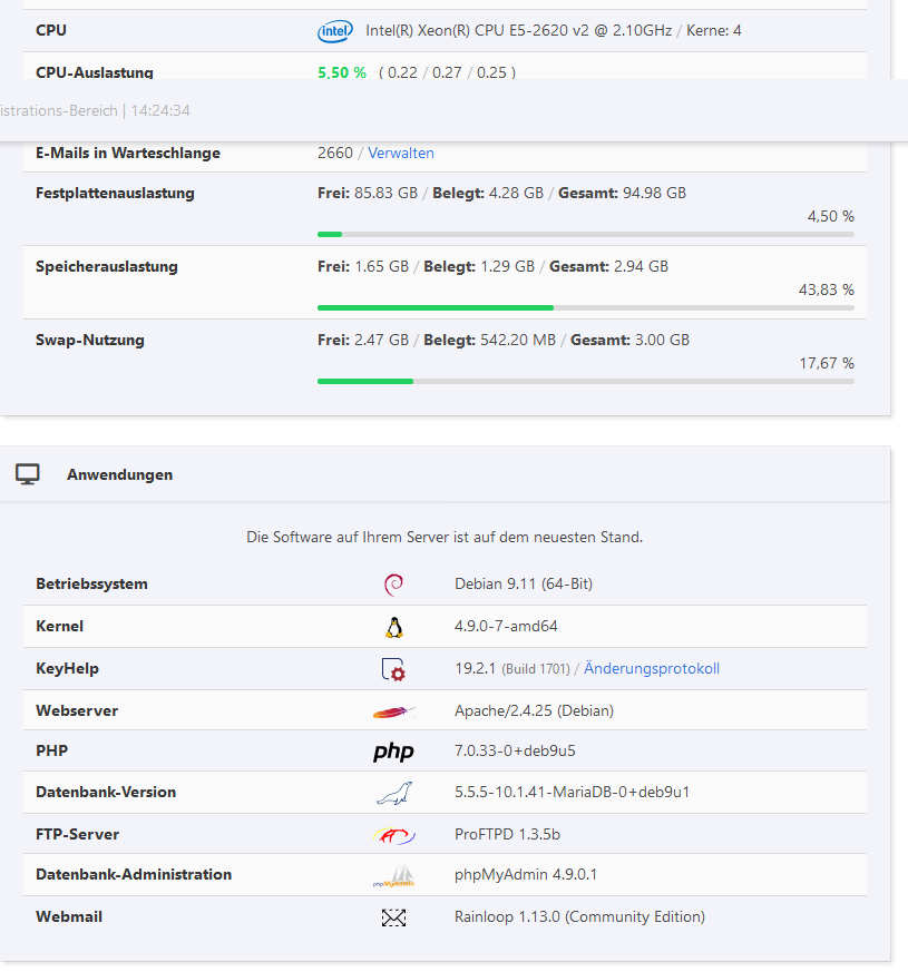

Okay jetzt hat sich wirklich was getan...
Und warum ist etwas im SWAP drinne obwohl ich noch RAM frei habe?
Auch so habe ich das gefühl als ob der Server nicht so läuft wie er eigentlich laufen soll.

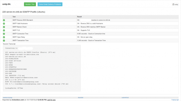

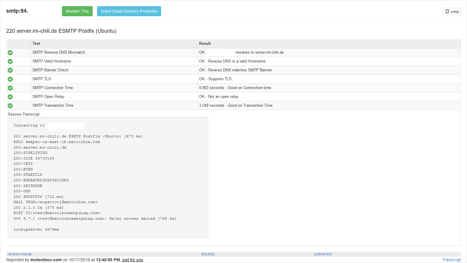

Also da scheint alles im Grünenbereich zu sein.
Wo finde ich den die Log Datei die uns/mir weiter hilft?
