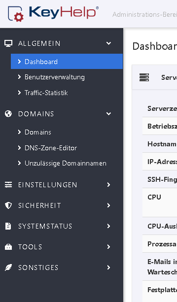

seit dem Update ist mir aufgefallen, dass das Menü standardmäßig zugeklappt ist.
Kann man das einstellen, das alle Menüpunkte immer ausgeklappt sind, so wie früher?
Hierzu Folgendes in den White-Label-Einstellungen unter Javascript eintragen.
$('#sidebar .menu-label.app-is-collapsed').trigger('click');

Falls jemand nur bestimmte Untermenüs öffnen möchte:
// Einstellungen
$('#sidebar a[href*="admin_configuration"]').closest('ul').prev('.menu-label.app-is-collapsed').trigger('click');
// Sicherheit
$('#sidebar a[href*="ssl_certificates"]').closest('ul').prev('.menu-label.app-is-collapsed').trigger('click');
// Systemstatus
$('#sidebar a[href*="admin_logs"]').closest('ul').prev('.menu-label.app-is-collapsed').trigger('click');
// Tools
$('#sidebar a[href*="webmail"]').closest('ul').prev('.menu-label.app-is-collapsed').trigger('click');
// Sonstiges
$('#sidebar a[href*="admin_email_all"]').closest('ul').prev('.menu-label.app-is-collapsed').trigger('click');
// Hilfe
$('#sidebar a[href*="community.keyhelp.de"]').closest('ul').prev('.menu-label.app-is-collapsed').trigger('click');

Gibt es auch eine Möglichkeit, die weniger nach gebastelt aussieht?
Es funktioniert zwar, aber bei jedem Seitenladen hat man die lästige Animation, dass die Menüs aufgeklappt werden. Ganz nach dem Motto: "Gewollt und nicht gekonnt". :?
Leider ist der Quellcode verschlüsselt, sonst hätte ich den Teil "style="display:none"" schon selbst entfernt.

nevakee wrote: Thu 31. Oct 2019, 22:52 Leider ist der Quellcode verschlüsselt, sonst hätte ich den Teil "style="display:none"" schon selbst entfernt.
Auch das CSS kannst Du ja per Whitelabel-Einstellung ändern; das allein tut's aber nicht.
Entferne die zum Aufklappen hinzugefügte(n) Zeile(n) und füge stattdessen Folgendes hinzu:
"Zusätzliches CSS":
/* Alle Untermenüs aufklappen */
#sidebar .app-menu-category ul.menu-list {
  display: block !important;
"Zusätzliches JavaScript":
// Alle Pfeile hinter den Unternemü-Namen nach unten zeigen lassen
$('#sidebar .menu-label.app-is-collapsed .app-menu-arrow > i').removeClass('fa-angle-right');
$('#sidebar .menu-label.app-is-collapsed .app-menu-arrow > i').addClass('fa-angle-down');
// Klasse .app-is-collapsed entfernen
$('.app-is-collapsed').removeClass('app-is-collapsed');
// Untermenüs nicht mehr auf Klick reagieren lassen
$('#sidebar .menu-label').unbind('click');
Vermutlich ist es dann sinnvoller, die Pfeile komplett verschwinden zu lassen, da sie keine Funktion mehr erfüllen. Dann können die beiden JavaScript-Zeilen zum Wechseln der Richtung weggelassen werden, dafür fügt man zum CSS Folgendes hinzu:
/* Pfeile hinter den Untermenü-Namen ausblenden */
#sidebar .menu-label .app-menu-arrow {
  display: none;
Die Möglichkeiten, die man mit den White-Label-Einstellungen hat, sind ziemlich mächtig - einfach mal ein wenig herumprobieren!
