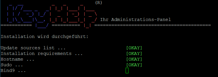

Ich habe jetzt KeyHelp schon 4 x neu installiert. Mir ist dabei aufgefallen, dass die Installation an dieser Stelle stockt:
erst wenn ich die Eingabetaste drücke geht die Installation weiter...
Das war beim anderen V-Server nicht.

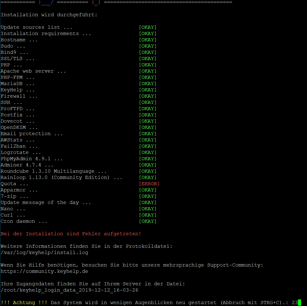

Re: Installation auf Server 2 in gleicher Domain
SO_WEB wrote: Fri 13. Dec 2019, 14:21 Folgende Ports sind offen:
21, 22, 25, 53, 80, 110, 143, 443
auf den Quota Error gehe ich nicht weiter ein, da gibts im Forum genug zu.
Was das "hängen" angeht, die Frage hört sich doof an aber ist durchaus ernst gemeint, nutzt du nen Mac ? :D
Vor einiger Zeit hatten wir hier nen Ähnliches Problem das die Install scheinbar nicht weiter ging, über LANGEEE Zeit, aber sich nachher rausstellte das der Putty / SSH auf MacOS einfach nur scheiße war und die Connection scheinbar pausiert.
Wieso , weshalb, warum ?
Keine Ahnung, ich hasse angefressene Äpfel ^^
Gruß Olli
SO_WEB
Posts: 16
Joined: Tue 22. Oct 2019, 12:33
Post by SO_WEB »
Ich habe kein Fallobst, ich verwende ein Windows 10 mit Putty.
Auf den Quota Error brauchen wir nicht eingehen, dieser Error war bei dem anderen V-Server auch schon… Mich Interessiert nur, warum ich nach der Erfolgreichen Installation keinen Seitenaufbau zu KeyHelp bekomme.
