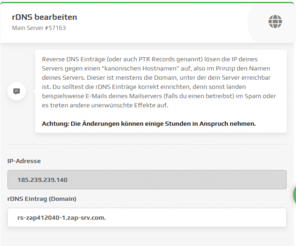

Ich glaube ich habe die Einstellung gefunden. Soll ich da jetzt mail.ultim8gaming.net, ultim8gaming.net, oder meinen Hostname 01.ultim8gaming.net eintragen?
MfG,
Marvin
Posts: 4241
Re: Domain Einträge für Mail Server richtig setzen
U8G_Marvin wrote: Mon 30. Dec 2019, 19:35 Soll ich da jetzt mail.ultim8gaming.net, ultim8gaming.net, oder meinen Hostname 01.ultim8gaming.net eintragen?
Beim PTR (rDNS) kommt der Hostname rein.

Jolinar wrote: Mon 30. Dec 2019, 19:36
Genau.

U8G_Marvin
Posts: 22
Joined: Tue 8. Oct 2019, 23:01
Post by U8G_Marvin »
Okay, habe es geändert. Da es ja mehrere Stunden dauern kann, werde ich einfach mal bis morgen abwarten. Wünschen noch einen schönen Abend :D
