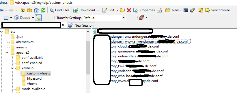

Hey ich hab jetzt noch einen Test gemacht.
1. Nur die Domain + WWW Subdomain erstellt.
2. gespeichert....
3. Nach der bearbeitung des Crons(also wenn die Domain erstellt wurde) habe ich die Apache einstellungen eingetragen und gespeichert.
Und diese wurden nicht Korrekt übernommen es wird auch keine web100_www.testdomain.de.conf erstellt das scheint das Problem zu sein.
Macht man es so wie du getestet hast klappt es.
1. Domain + WWW Subdomain + Apache einstellungen
2. Speichern...
Alles OKAY

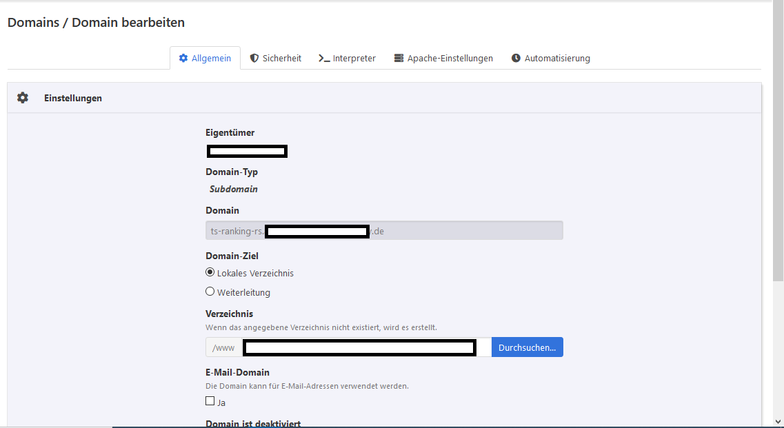

Nein das siehst du richtig , dort fehlt sie, weil ich für die Domain auch keine Config Anpassung vorgenommen habe.
Die läuft wie sie ist , da bestand keine Not irgendwas individuelles zu schalten.
Keine Apache Config Eintragung im Panel = Kein Link zu einer Custom , weil wofür, wäre ja schwachsinn.

Okay dann nehm ich das jetzt mal so hin.
In deiner Datei sind mir jetz auch zu viele SubDomain, das verwirrt.
Nochmal ich habe ja nur die einfache WWW Subdomain drinn.
Hatte ja auch die Schritte so gemacht das er die Datei:
/etc/apache2/keyhelp/custom_vhosts/web100_www.testdomain.de.conf
erstellt hat.
Wenn ich nun wieder auf Domains->Domains / Domain bearbeiten->Apache-Einstellungen gehe und dort
Änderungen vor nehme werden Sie nicht in dem WWW Subdomain File:
übernommen, in dem File:
/etc/apache2/keyhelp/custom_vhosts/web100_testdomain.de.conf
Werden Sie übernommen??? :shock:
Vieleicht kannst du das nachstellen.

Das Verhalten ist vollkommen richtig.
Die www ist eine selbstständige (Sub)Domain.
Ich check jetzt grad erst dein Problem, du denkst wenn die Domain ohne www änderst wird die www automatisch mit geändert, dem ist nicht so die ist vollkommen selbstständig !
Lass dir in der Domainübersicht auch mal die Sub´s anzeigen (Oben rechts "OPTIONEN") dann siehst du auch die www, die kannste dann gesondert noch einstellen mit ihren komplett individuellen einstellungen.

In den Tabs "Sicherheit" und "Interpreter" lassen sich die Einstellungen für alle Subdomains übernehmen. Vielleicht wäre eine solche Option ja auch für den Tab "Apache-Einstellungen" denkbar.
Vermisst habe ich das bisher allerdings nicht...

So das wars.... Vielen Dank. :idea:
Ein Satz war ausreichend: "Ja ich bin davon ausgegangen das die Einstellungen automatisch geändert wird. :oops: "
Ganz ehrlich hab den Wald vor lauter Bäumen nicht mehr gesehen.
Die Optionen dort OBEN... HAB ICH NICHT GESEHEN.... man BLÖD kann man sein.
Ich hatte ja auch geschrieben das ich eine Option für die SubDomain suche.... LoL :D
Vielen Dank für die Brille.
