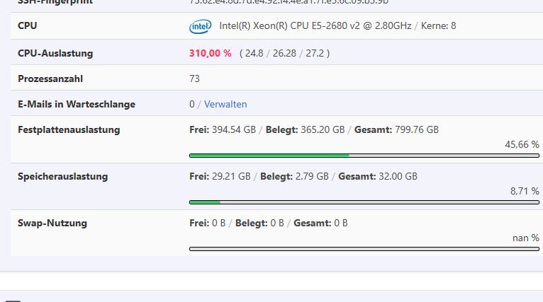

irgendwie finde ich die anzeigen seltsam.
Ich habe einen Server mit 800 GB Speicherplatz
Ich habe insgesamt 36,12 GB Daten auf den Server geladen, aber angezeigt werden mir im Keyhelp ganz andere Werte - siehe Screener.
Ich mache tägliche Backups - allerdings sollen nur drei behalten werden.
Im Protokoll zur Berechnung Webspace finde ich folgenden Eintrag:
[11-Feb-2020 09:10:03] ERROR --> webspace: failed to collect data
[11-Feb-2020 09:10:03] INFO --> webspace: 0 B
[11-Feb-2020 09:10:04] INFO --> email: 33.87 MB
Leider habe ich - für mich zumindest - nichts gefunden was das Problem letztendlich behebt...
Dazu finde ich es seltsam das die CPU Last mit 310 % angezeigt wird...
Danke schon mal für die Hilfen!

bei 8 Kernen und einer Load von 24 ist die Anzeige von 300% doch völlig korrekt.
Eine Load von 8 entspricht 100 % CPU Last
Bezüglich der Festplattenauslastung wäre interessant was "df -h" sagt.

Dateisystem       Größe Benutzt Verf. Verw% Eingehängt auf
/dev/ploop10489p1  800G    369G  392G   49% /
none                16G       0   16G    0% /sys/fs/cgroup
none                16G       0   16G    0% /dev
tmpfs               16G       0   16G    0% /dev/shm
tmpfs               16G    1,3M   16G    1% /run
tmpfs              5,0M       0  5,0M    0% /run/lock
none                16G       0   16G    0% /run/shm
tmpfs              6,5G    8,0K  6,4G    1% /tmp

die Festplattenauslastung wird hier entsprechend doch auch korrekt angezeigt.

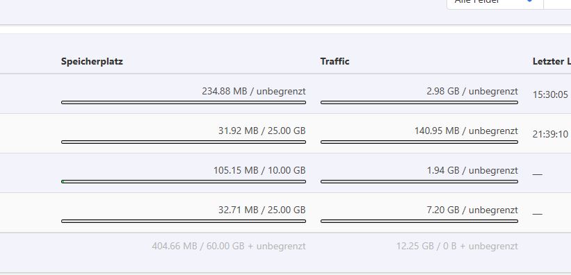

Jetzt nur noch die Frage warum wird bei den Benutzern nicht die tatsächliche Speicherauslastung angezeigt?
Tatsächlich hochgeladen wurden
User 1: 8,77 GB
User 2: 20,5 GB
User 3: 2,82 GB
User 4: 4,13 GB

gehören die fraglichen Dateien denn auch den korrekten Benutzern oder wurden diese vllt. durch User root hochgeladen und gehören noch diesem? In letzterem Fall zählen diese dann natürlich in die Quota von root.
Desweiteren muss der Quotasupport natürlich korrekt funktionieren, die / Partition entsprechend mit der Option "usrquota" gemountet sein.

 Report für Benutzer Quotas auf Gerät /dev/ploop10489p1
Blockgnadenfrist: 7days; Inodegnadenfrist: 7days
                        Block Limits                Dateilimits
Benutzer        belegt  weich   hart  Gnade   belegt weich hart  Gnade
root      -- 5270368       0       0          59432     0     0
man       --    1868       0       0            145     0     0
www-data  --   99236       0       0             45     0     0
_apt      --      20       0       0              3     0     0
syslog    --   54624       0       0             23     0     0
fetchmail --       4       0       0              1     0     0
postfix   --     180       0       0             70     0     0
keyhelp   -- 102613120       0       0          11847     0     0
bind      --      12       0       0              3     0     0
mysql     --  858012       0       0           4569     0     0
ftp       --       4       0       0              1     0     0
vmail     --   66148       0       0           1072     0     0
opendkim  --     108       0       0             27     0     0
clamav    --  291564       0       0             17     0     0
postgrey  --   10332       0       0              8     0     0
amavis    --    4704       0       0             34     0     0
debian-spamd --    2804       0       0             25     0     0
user1-- 88374452       0       0         235424     0     0
user2-- 15578760 26214400 26214400         109673 4369067 4369067
user3-- 2090252 10485760 10485760          35167 1747627 1747627
user4-- 3667364 26214400 26214400          29503 4369067 4369067

hier sollte vor allem geprüft werden wem die Dateien unter www/ der jeweiligen Benutzer tatsächlich gehören (ls -lh).
Des weiteren kann mittels "du -sh *" geprüft werden welche Ordner welche Größe haben und da dann absteigend der Speicherfresser aufgespürt werden. Begonnen werden sollte hierbei natürlich in /. (Sofern der Strato Support das System geprüft hat sollte das für diesen eigentlich ein leichtes sein).
