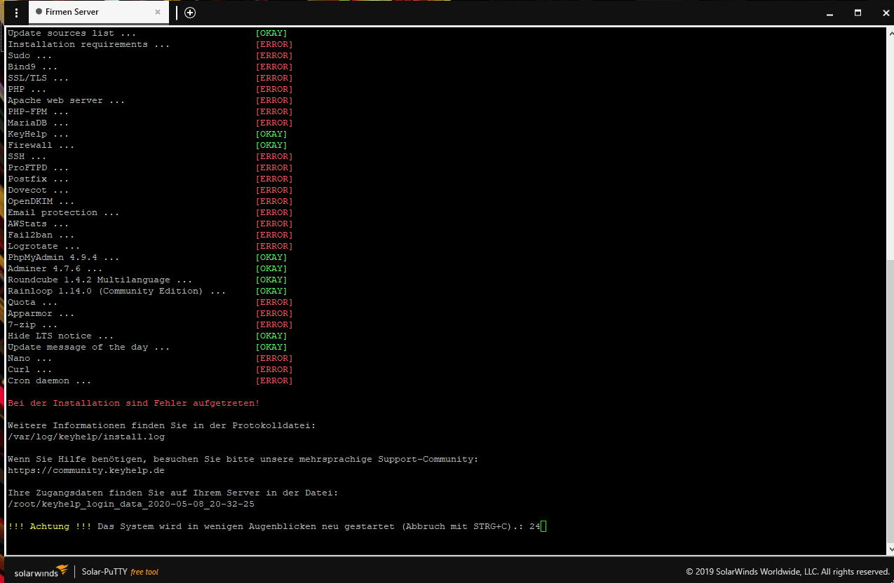

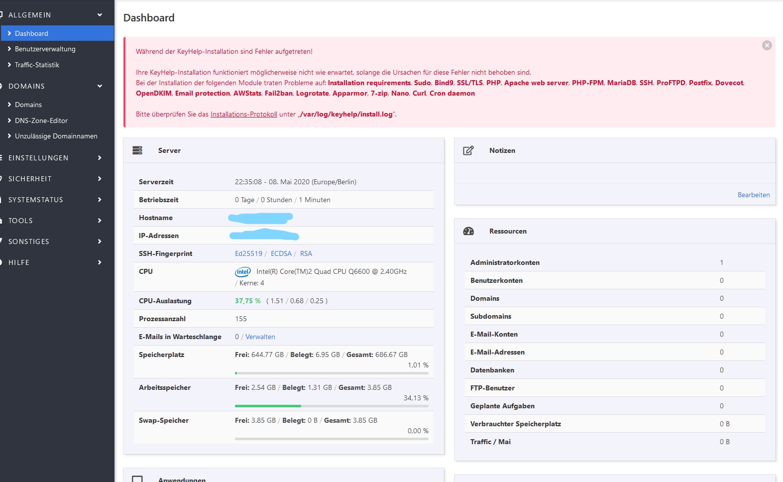

habe das Problem das bei der Installation (Ubuntu 18.04 LTS) sehr viele Errors habe, und ich leider mittlerweile sehr ratlos bin wieso, habe zuvor mit Plesk gfearbeietet und wollte eine Free Alternative versuchen und bin auf KeyHelp gestossen und hoffe das Ihr mir weiterhelfen könnt.
Ubuntu wurde grade ebend frisch Installiert ist also noch stock!
Werde mal Bilder anhängen von dem Problem und vom server.

Wenn dem so gewesen wäre, dann wäre es vielleicht sinnvoll gewesen zu erwähnen, daß du dir das Logfile angeschaut hast.
Welche Seite ist leer...?
Welche Ausgabe kommt bei:
ls -al /var/log/keyhelp
Bitteschön...

Also nun mal das Logfile auf deinen PC runterladen und hier als Anhang in deinem nächsten Post hochladen (sensible Daten wie IP-Adresse, Hostnamen o.ä. können bei Bedarf vorher zensiert werden). Dann kann man sich im Logfile mal anschauen, was genau die Fehlermeldungen bei dir auslöst.
