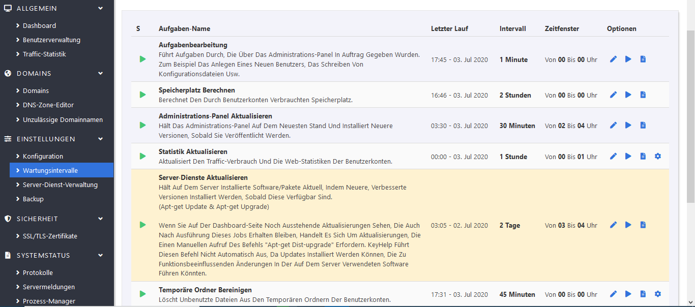

olpo
Posts: 3
Joined: Fri 3. Jul 2020, 17:10
Re: Kümmert sich KeyHELP um die Debian 10 updates?
Post by olpo »
@superjogi
Das Erstere mußt du manuell machen (Keyhelp stellt dafür ein entsprechendes Upgradescript bereit), das Letztere läuft automatisch, soweit es in der Panelkonfiguration nicht deaktiviert wurde.
Wo finde ich denn die Einstellung für die Paketaktualisierung?
Vielen Dank!

Noch ergänzend ist es schon so, dass KeyHELP auf meinen Servern eine Info ausgegeben hat:
Aktualisierungen für 2 Software-Pakete sind verfügbar.
Diese Pakete wurden also nicht automatisch upgedated.
Der Grund steht eh bei KeyHelp im Menüpunkt Wartungsintervalle:
Server-Dienste aktualisieren
Hält auf dem Server installierte Software/Pakete aktuell, indem neuere, verbesserte Versionen installiert werden, sobald diese verfügbar sind.
(apt-get update & apt-get upgrade)
Wenn Sie auf der Dashboard-Seite noch ausstehende Aktualisierungen sehen, die auch nach Ausführung dieses Jobs erhalten bleiben, handelt es sich um Aktualisierungen, die einen manuellen Aufruf des Befehls "apt-get dist-upgrade" erfordern. KeyHelp führt diesen Befehl nicht automatisch aus, da Updates installiert werden können, die zu funktionsbeeinflussenden Änderungen in der auf dem Server verwendeten Software führen könnten.
Der Unterschied von upgrade und dist-upgrade nochmal hier: https://askubuntu.com/a/81594
Dies habe ich gelöst mit:
apt-get update
apt-get autoremove
Serverneustart
