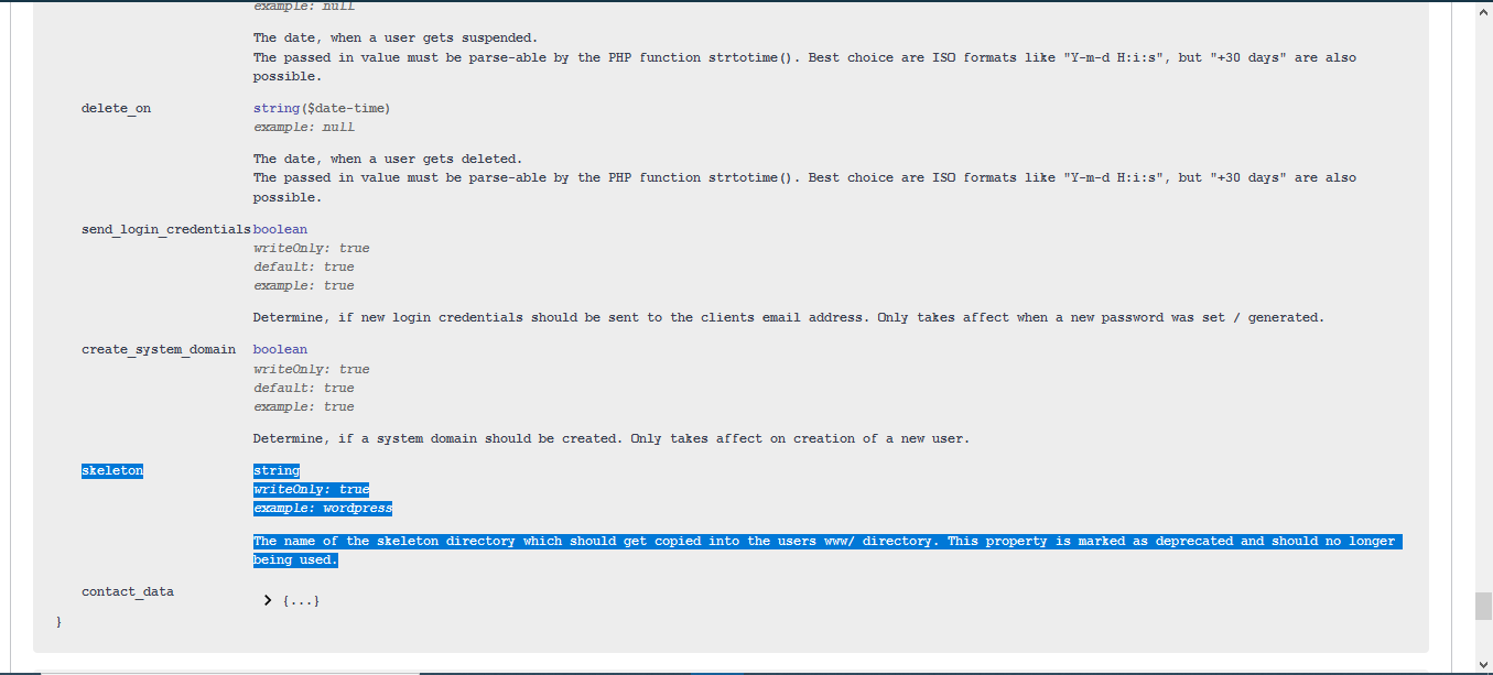

Jetzt dachte ich der Parameter "skeleton" würde mir das Verzeichnis für die Domain anlegen, wenn ich dort als Value "meine-domain.de" angebe.
Nur in diesem Fall schmeisst die API einen Fehler raus:
KeyHelp API Message: 400 - Bad Request, Message Invalid skeleton value.
Was bewirkt der Parameter "skeleton" eigentlich?
Oder gibt es einen Parameter der noch nicht dokumentiert ist?
Ansonsten muss ich die Verzeichnisse manuell anlegen lassen und später dann über das Panel die Domain in das richtige Verzeichnis mounten.

Ich äussere mich mal ganz vorsichtig und ohne jede Gewährleistung ( :lol: ).
Ich hab jetzt nicht in die Doku der API geschaut aber ich denke der aktzeptierte Wert ist True oder False und bezieht sich darauf ob die Struktur aus /etc/keyhelp/skel genutzt werden soll.
Ist aber nur eine Vermutung ohne Belegung meiner Behauptung.
Komm grad nicht dazu mir die Doku anzuschauen.

Danke Olli,
sorry für meine Blindheit. Jetzt sehe ich unten auch die Beschreibung.
So tief hatte ich nie gescrollt... LOL
Dann gibt es wohl keinen Parameter der das Verzeichnis für die einzelnen Domains anlegt.
Asso muss ich das Script etwas umschreiben.
Vielen Dank.

Für den Verzeichnispfad gibt es die Option "target".
Endpunkt domain

Tobi wrote: Sat 6. Jun 2020, 16:51 Für den Verzeichnispfad gibt es die Option "target".
Endpunkt domain
You made my day... :)
Das war es.. Wie auch schon oben geschrieben. Ich habe die Doku eben erst entdeckt. Und "target" hatte ich gar nicht so auf dem Schirm für das Anlegen der Verzeichnisse für eine Domain.
