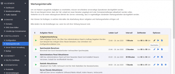

Ich gehe gerade nochmal die Anleitung durch und habe unteranderem folgenden Schritt vergessen, wobei der Glaube ich nicht zu dem Fehler beigetragen hat:
Panel-Aufgaben-Intervalle -> Haken bei "Aktiviert?" entfernen.
Nur wo finde ich die Option im Panel?

Habe nun alle Schritte aus der Anleitung nochmals befolgt, bis auf "Panel-Aufgaben-Intervalle", da ich hierfür keine Option im Panel gesehen habe.
