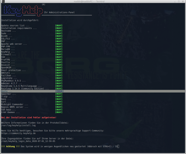

Problem beim ersten Test:
Fehlermeldung: /usr/local/ioncube/ioncube_loader_lin_7.3.so: wrong ELF class: ELFCLASS64
KeyHelp zieht hier Standardmäßig aktuell noch den für x86_64.
Mein Raspbian war noch kein "sauberes" arm64, wodurch ich den Ioncube Loader manuell mit dem für Armv7l austauschen musste.
Austauschen wie folgt:
## Für Arm64:
wget https://downloads.ioncube.com/loader_downloads/ioncube_loaders_lin_aarch64.tar.gz
## Für armhf (Aktuelles Raspian 32bit mit 64 Bit Kernel)
wget https://downloads.ioncube.com/loader_downloads/ioncube_loaders_lin_armv7l.tar.gz
tar -xzf ioncube_loaders_lin_*
rm -rf /usr/local/ioncube/
mv ioncube/ /usr/local/
Danach dann den Installer wieder manuell aufgerufen:
php /home/keyhelp/www/keyhelp/install/install.php --installer-version 1
Danach ist der Installer dann durchgelaufen, siehe Bild1.
Der Quotafehler kann soweit auch ignoriert werden, der Start erfolgte dann nach dem Reboot, Ursache ist hier vermutlich [das das Raspbian die Partition mittels Label eingebunden hatte:
  #   use  dphys-swapfile swap[on|off]  for that" > "/etc/fstab"
  exec  | mount -o remount /
  exec  | quotacheck -avmug
          quotacheck: stat() für eingebundenes Gerät /dev/root fehlgeschlagen: Datei oder Verzeichnis nicht gefunden
          quotacheck: Kann kein Dateisystem zum Prüfen finden oder Dateisystem nicht mit der Quota-Option gemountet.
  >>>>>>>>>>>>>>>>>>>>>>>>>>>>>>> ERROR DETECTED <<<<<<<<<<<<<<<<<<<<<<<<<<<<<<<
  [SKIPPED DUE PREVIOUS ERRORS] exec  | service quota start

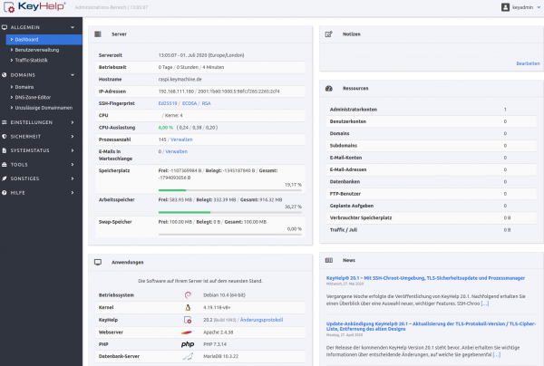

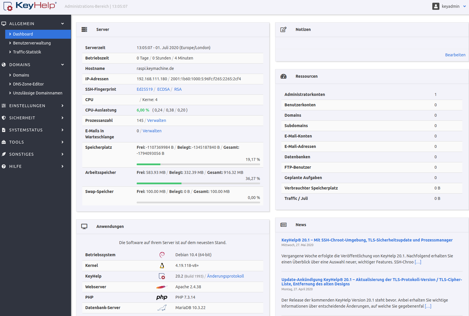

KeyHelp lässt sich dann soweit normal aufrufen (ka warum der Anhang jetzt doppelt ist, bekomme den gerade aber auch nicht mehr entfernt):

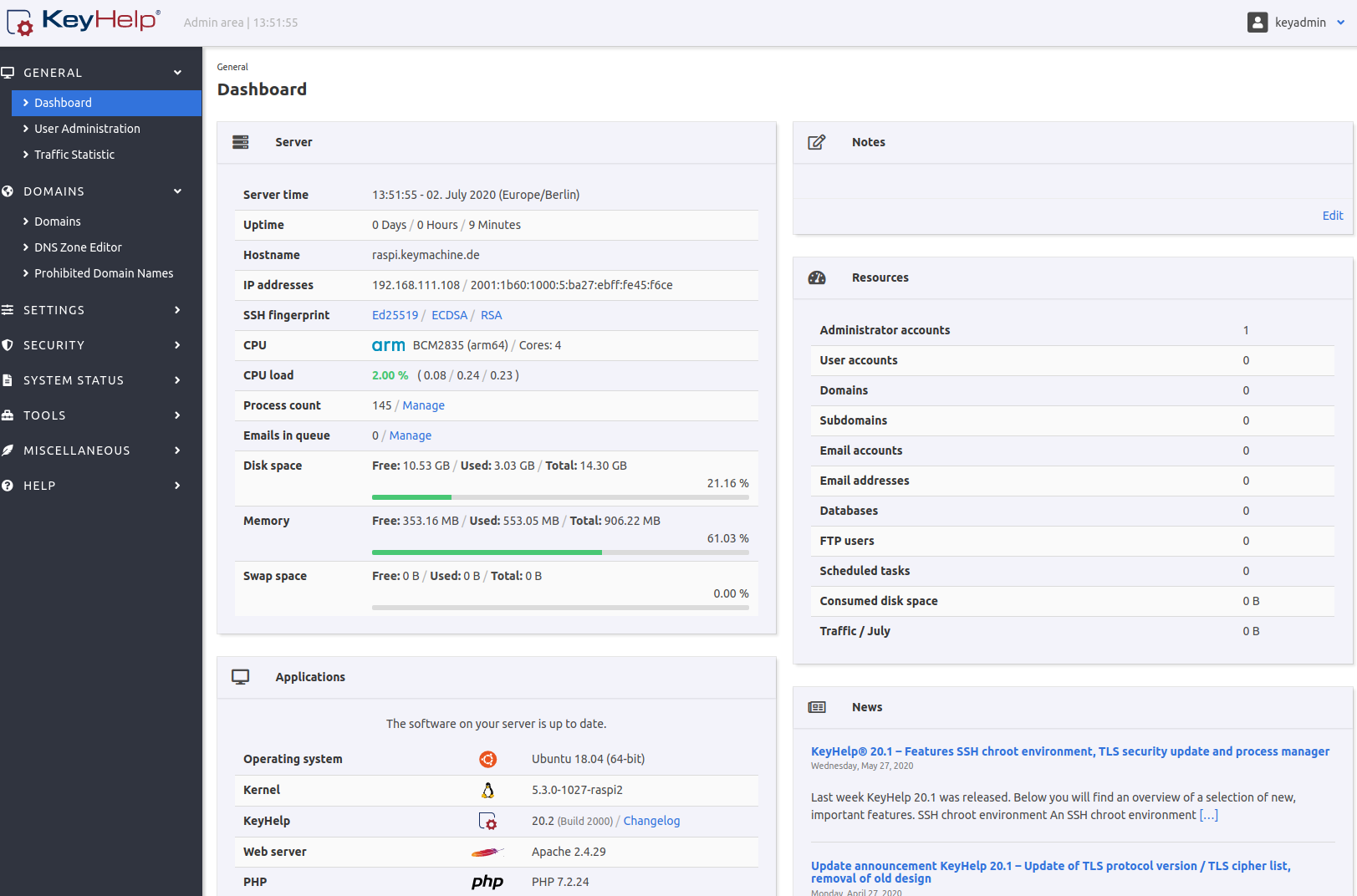

Für Ubuntu 18.04 20.04 gibt es schon fertige 64 Bit Images.
https://ubuntu.com/download/raspberry-pi
Hiermit habe ich mal nun einmal meinen Raspi bestückt. Hier ist dann bei dem 64Bit Image standardmäßig der aarch64 Kernel mit einer arm64 Architektur aktiv. Weitere manuelle Anpassungen habe ich hier im Vorfeld des KeyHelp Installers nicht vorgenommen.
Bei Ubuntu 20.04 machte der Ioncube Loader für PHP 7.4 noch Probleme, hier hat Alex den Ioncube Entwicklern direkt noch einmal Bescheid gegeben.
Im Anschluss habe ich dann die Installation auf einem Ubuntu 18.04 64 Bit Image ausprobiert.
Hier lief die Installation ohne weitere Anpassungen oder Probleme, auch die Quota funktioniert hier Out of the Box, da Ubuntu hier das eigentliche Device korrekt als Mountpoint angibt (nicht /dev/root wie bei Rasbian).
Mit KeyHelp 20.2 wird also einer Installation auf einem 64Bit ARM System wie dem Raspi nichts mehr im Wege stehen.
