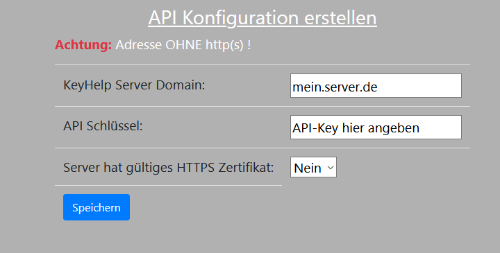

Einrichtung der API Verbindung wenn nicht bereits vorhanden.

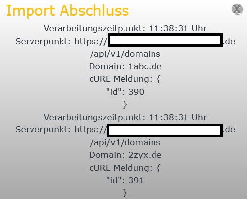

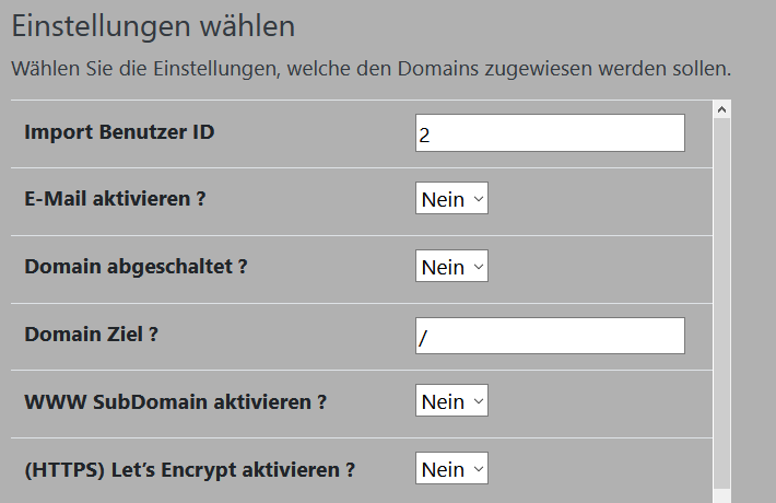

Konfiguration des Domainimport.

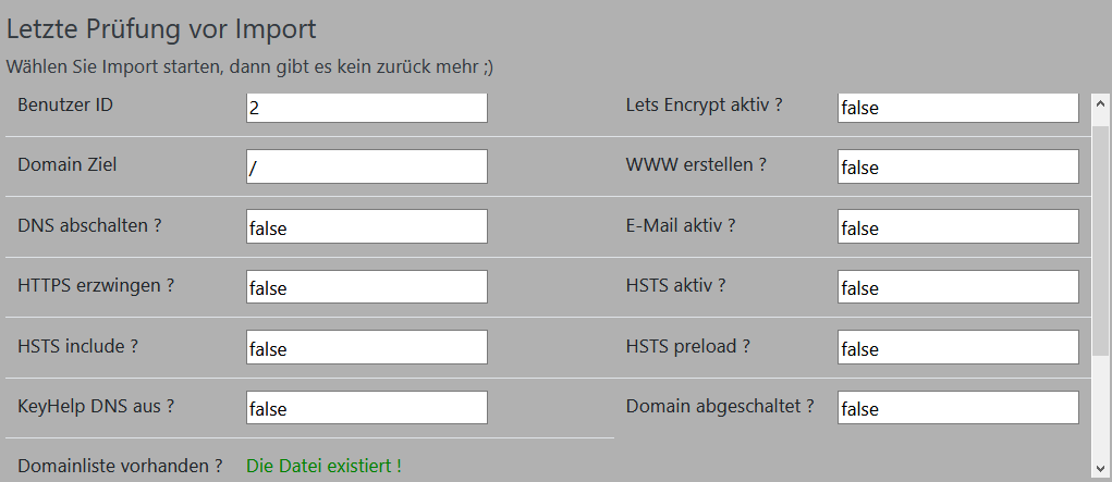

Konfiguration zur letztmaligen Überprüfung.

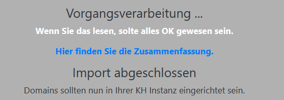

Import abgeschlossen.

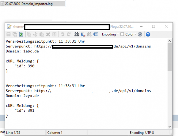

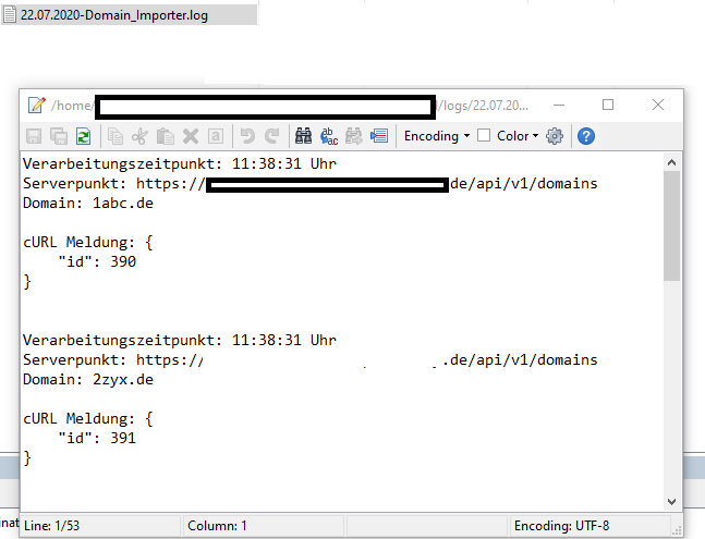

Import Log.
Import Log in Logdatei auf dem Server (Ordner "logs")

Selbstverständlich wird der User über etwaige Fehler informiert.
Eine Vorfeldprüfung wird nicht durchgeführt da, wenn vorhanden, die API eine entsprechende Rückmeldung wirft.
Tritt im Verarbeitungsverlauf ein Fehler (z.B Domain bereits vorhanden) auf, wird dies im Log festgehalten beeinflusst aber nicht die weitere Abarbeitung.
Ein "Rollback" ist auf Grund der Gegebenheiten (API Verarbeitung) nicht vorhanden und nötig.
Da die API alle gesendeten Informationen verarbeitet und ggf. bei fehlerhaften werten die übertragenen Daten nicht weiter verarbeitet sondern als Fehler zurück wirft, ist eine "Rollback" Funktion auch ggf. für zukünftige Weiterentwicklungen nicht vorgesehn.
Falls die Rollback Funktion Frage auf die Tatsache gestellt wird , weil der User z.B eine falsche Domainliste hinterlegt hat, kann ich nur sagen "Shit Happens".
Wenn er dann versehentlich 1-200 Domains Importiert hat , welche er garnicht Importen wollte, ist das einfach Pech und er muss sie halt wieder aus dem Panel entfernen.

MLan wrote: Fri 14. Aug 2020, 16:40
Blackmoon wrote: Wed 22. Jul 2020, 20:09 Herzlichen Dank an den unbekannten Nutzer ...
Keine Ursache gern geschehn, denn die Arbeit hatte zu 100% der Olli
OlliTheDarkness wrote: Wed 22. Jul 2020, 20:40 Ich schütze gern die Identität meiner Sorgenkinder :lol:
Und ich dachte wir sind Freunde :shock:
Nochmals vielen Dank Olli.
Letztendlich hab ich damit 430 Domains in 100er steps reinpumpen können
PS:
hab ich mich jetzt geoutet ?
