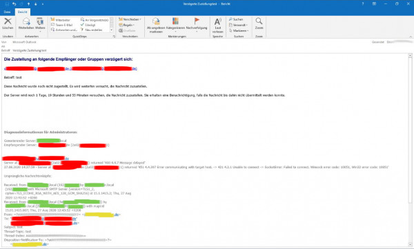

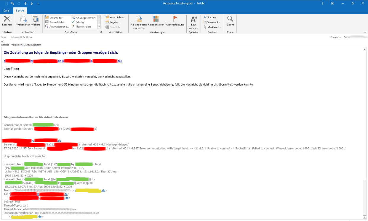

folgendes ist von einem Kunden an mich heran getragen worden.
Es herrscht keinerlei Probleme mit der Zustellung, seit 1,5 Jahren ist alles reibungslos bei Keyhelp. Ist das ein internes (Keyhelp) Problem oder liegt es am Administrator des Exchanges?
Danke für eure Rückmeldungen.
Rot ist die betroffende Adresse / Domain auf meinem Server, gelb ist der Sender und grün sind die Local Einstellungen vom dem Exchange.
hier noch die Log Auszüge:
