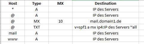

Hab das ganze mittels "www.mail-tester.com" getestet und kriege folgendes Resultat:
Your email may never see the light of an inbox (mit einer Score von 2.3/10) :lol:
Problem 1: We didn't find a mail server (MX Record) behind your domain name kh.domain1.de.
Problem 2: Your reverse DNS does not match with your sending domain.
Problem 3: You do not have a DMARC record
Problem 4: Your message is not signed with DKIM
Problem 5: [SPF] kh.domain1.de does not allow your server "IP des Servers" to use root@kh.domain1.de
Die Probleme 3 und 4 kriege ich irgendwie hin, aber bei den Anderen bleibe ich hängen (wobei der SPF Eintrag bei Problem 5 doch eigentlich korrekt ist, oder?), vor Allem 1 und 2 erschliessen sich mir nicht.

Rein von den DNS Einstellungen ist alles OK. Voraussetzung: Das sind auch die wirklichen aktiven DNS Einstellungen vom verantwortlichen Nameserver. So bringt es z.B nichts im Keyhelp DNS-Einstellungen zu machen wenn für die Domain ein anderer DNS zuständig ist.
Folgende DNS-Einstellungen in der Zone für domain1.de sollten Problem 1 und 5 lösen
kh MX 10 mail.domain1.de
kh TXT v=spf1 a mx ip4: IP des Servers ~all
Problem 2 ist nicht lösbar, sofern man mehrere Domains auf dem Server hostet und daher für mein Empfinden sinnlos. Sofern Vorwärts- und Rückwärtsauflösung passen ist schon viel gewonnen.
Ergänzung: Problem 2 ist ggf. lösbar durch setzen des Servernamens kh.domain.tld als R-DNS. Sending Domain ist etwas schwamming formuliert

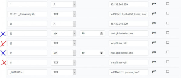

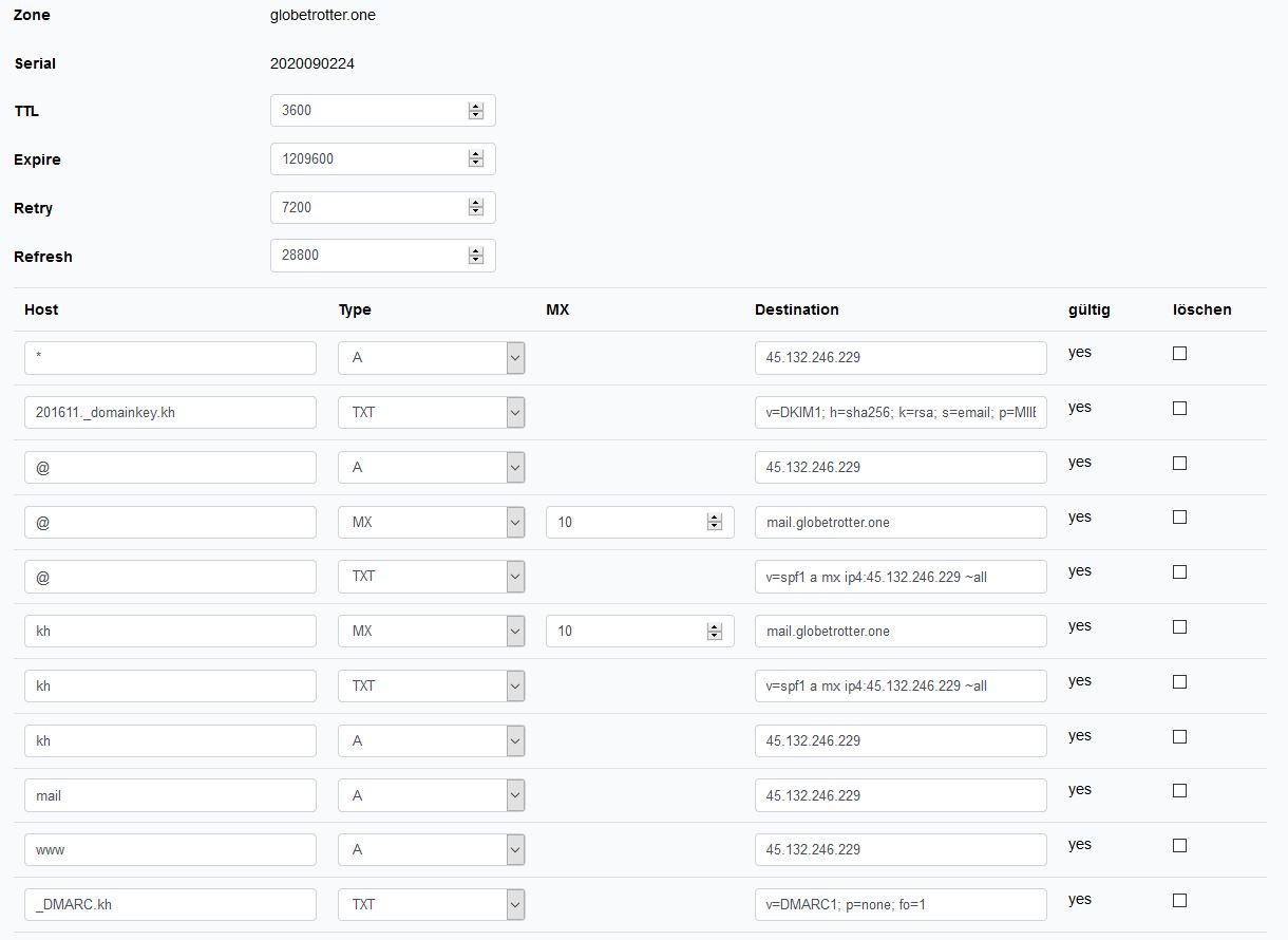

Viele "tränenreiche" Stunden (immer wieder kleine dumme Fehler gemacht) später :lol: klappt jetzt auch die Sache SPF, DMARC und DKIM endlich ohne Fehlermeldung dafür sehen meine DNS Einstellungen aus als wenn eine Bombe eingeschlagen hat ... und das ist noch ohne IPv6 :o
@Jolinar
gemäss deinem Kommentar sollte ich nun 3 + 4 löschen und diese dann durch Nr. 5
@ TXT v=spf1 mx ~all
ersetzen könenn, oder?
Dasselbe gilt vermutlich für die beiden "kh" Host Einstellungen für den Mailserver, oder?
Irgendwie habe ich das Gefühl das da noch einige mehr "überflüssig" sind, sprich wenn die Zone "globetrotter.one" ist, dann sollte doch ein "*" Eintrag (der 1.) genügen und auch den 8. abdecken, oder?
Posts: 4303
Re: Hostname + Mailserver
Moritz83 wrote: Wed 2. Sep 2020, 22:36 dafür sehen meine DNS Einstellungen aus als wenn eine Bombe eingeschlagen hat ... und das ist noch ohne IPv6 :o
@Jolinar
Okay, dann optimieren wir mal :D
Zeilen 1-7 okay (bis auf die Verkürzung bei 5 und 7), Zeilen 8-10 können weg, da bereits über Wildcard in Zeile 1 abgedeckt. 8-)
Wenn IPv6 unterstützt wird bzw. werden soll:
AAAA-Records passend zu Zeile 1 und 3 (also Domain und Wildcard) und alle Namensauflösungen sollten dann auch über IPv6 funktionieren.
BTW:
Nette Seite, um Records zu prüfen: https://toolbox.googleapps.com/apps/dig/
Nutze ich selber sehr häufig für diverse Abfragen.

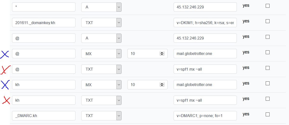

Habe mal die obsoleten Einstellungen gelöscht, sieht nun so aus:
Etwas ist mir noch aufgefallen, könnte man nicht die beiden roten und die beiden blauen Setting auch durch eine Wildcard Einstellung zusammenfassen
* MX 10 mail.globetrotter.one
* TXT v=spf1 mx ~all
oder brauche ich da wirklich alle?
PS: Das mit der IPv6 mache ich morgen, da muss ich erstmal auf dem Server Sachen einstellen (es ist noch keine IPv6 hinterlegt)
EDIT:
Durch das Löschen des 8. Eintrags kann ich nicht mehr per "kh.globetrotter.one" auf mein Panel zugreifen :? trotz Wildcard in Linie 1. Der rDNS Eintrag des Servers lautet aber auch "kh.globetrotter.one"
sowie der Hostname. Das ist Etwas was mir vorgestern schon mal aufgefallen ist. Normalerweise wird ja der Subdomain Kram von den Apache und Co Configs geregelt, in diesem Fall gibt es ja aber keinerlei Eintrag in den Dateien, kann es daran liegen?

hinter mail.globetrotter.one scheint der abschließende Punkt zu fehlen, da würde die eigentliche Domain mit hinten angehangen werden.
-> mail.globetrotter.one.
Martin
Moritz83
Posts: 38
Post by Moritz83 »
Ich habe mal den "Punkt" hinten ran gemacht, warum erschliesst sich mir aber nicht ganz (mail.globetrotter.one ist ja das Ziel, warum braucht es da einen abschliessenden Punkt?)
Warum allerdings mein Panel unter "kh.globetrotter.one" nicht mehr erreichbar ist sobald mein Eintrag
kh A 45.132.246.229
gelöscht ist erschliesst sich mir nicht ganz. Der 1. Eintrag ist doch ein Wildcard Eintrag …. :(

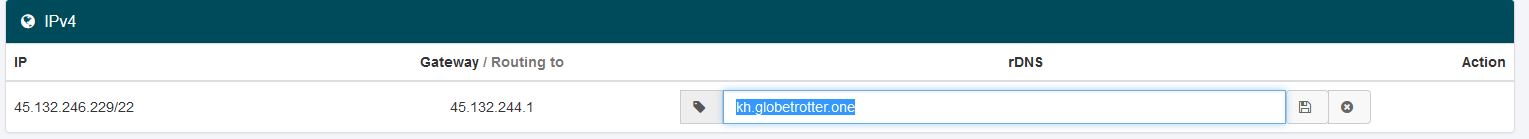

Ich hab jetzt nochmals alles platt gemacht und folgende Einstellungen funktionieren nun wie gewünscht:
1.) setzten des RDNS auf "server.globetrotter.one"
2.) Neuninstallation vom Debian 10 Minimalimage
3.) ändern des Hostname per "hostnamectl set-hostname server.globetrotter.one" und in der Datei "/etc/hosts"
4.) Setzen der DNS Einstellungen "* A IP" und "@ A IP" (keine anderen DNS Einstellungen vorhanden
Ich habe KEINE Ahnung warum es jetzt geht aber es geht :roll:
