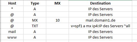

ich habe irgendwie Verständnisprobleme mit dem Thema "Hostname" und "Mailserver", bzw. meine eMails werden nicht versendet. Habe bereits den gepinntenThread durchgelesen aber komme ich nicht weiter
Vielleicht zuerst etwas zu meinen Einstellungen:
Server
öffentliche IP mit einem rDNS Eintrag "domain1.de"
Keyhelp
installiert unter dem Hostname "kh.domain1.de" (was ja zur Folge hat, dass die eMail root@kh.domain1.de lautet)
DNS Einträge
(das ist gar nicht meine Stärke)
Hab das ganze mittels "www.mail-tester.com" getestet und kriege folgendes Resultat:
Your email may never see the light of an inbox (mit einer Score von 2.3/10) :lol:
Problem 1: We didn't find a mail server (MX Record) behind your domain name kh.domain1.de.
Problem 2: Your reverse DNS does not match with your sending domain.
Problem 3: You do not have a DMARC record
Problem 4: Your message is not signed with DKIM
Problem 5: [SPF] kh.domain1.de does not allow your server "IP des Servers" to use root@kh.domain1.de
Die Probleme 3 und 4 kriege ich irgendwie hin, aber bei den Anderen bleibe ich hängen (wobei der SPF Eintrag bei Problem 5 doch eigentlich korrekt ist, oder?), vor Allem 1 und 2 erschliessen sich mir nicht.

Mail kommen nicht bei Outlook.com und Konsorten an:
In dem im Fehlertext verlinkten Artikel gibt es folgenden Satz:
Wenn Ihre E-Mails unseren Grundsätzen und Richtlinien entsprechen und Sie dennoch E-Mail-Zustellungsprobleme feststellen, die nicht in den FAQ genannt werden, klicken Sie auf hier, um sich an den Support zu wenden.
Hinter dem Wörtchen "hier" verbirgt sich ein Formular was man ausfüllen muss und dann wird man ggf auch wieder freigeschaltet.
Rein von den DNS Einstellungen ist alles OK. Voraussetzung: Das sind auch die wirklichen aktiven DNS Einstellungen vom verantwortlichen Nameserver. So bringt es z.B nichts im Keyhelp DNS-Einstellungen zu machen wenn für die Domain ein anderer DNS zuständig ist.
Folgende DNS-Einstellungen in der Zone für domain1.de sollten Problem 1 und 5 lösen
kh MX 10 mail.domain1.de
kh TXT v=spf1 a mx ip4: IP des Servers ~all
Problem 2 ist nicht lösbar, sofern man mehrere Domains auf dem Server hostet und daher für mein Empfinden sinnlos. Sofern Vorwärts- und Rückwärtsauflösung passen ist schon viel gewonnen.
Ergänzung: Problem 2 ist ggf. lösbar durch setzen des Servernamens kh.domain.tld als R-DNS. Sending Domain ist etwas schwamming formuliert

Vielleicht noch ergänzend:
Dein SPF-Record ist zwar nicht falsch, für dein Setup aber dreifach redundant...
- Die Direktive "a" sagt aus, daß ein Mailserver, der unter der selben IPv4 wie die Domain erreichbar ist, senden darf
- Die Direktive "mx" gibt an, daß der Mailserver, auf den der MX-RR zeigt, senden darf
- Die Direktive "ip4" sagt, daß Mailserver, welche über die angegebenen Ip-Adressen (oder Ranges) erreichbar sind, sendeberechtigt sind.
Alle drei Direktiven treffen auf dein Setup zu, weshalb zwei davon überflüssig sind.
Ich persönlich empfehle immer, die Direktive "mx" zu verwenden, also in deinem Fall:
v=spf1 mx ~all
So ist man flexibler, falls der Mailserver mal umzieht (oder anderweitig eine neue IP bekommt) und muß dann nicht jeden SPF-RR an neue absolute IP-Adressen anpassen, da die Namensauflösung über den MX-RR gewährleistet ist.

Re: Hostname + Mailserver
Posted: Wed 2. Sep 2020, 14:31
by Florian
das ist ein generelles Problem und kommt immer wieder mal vor. Ich weiß nicht wie oft ich dieses Formular für Outlook.com/Hotmail.com usw. schon ausgefüllt habe. In der Regel nehmen die einen auch gleich aus der Blackliste raus aber manchmal sind sie auch bockbeinig. Da ist es gut wenn Du auf DKIM, SPF und DMARC verweisen kannst, denn auf sowas wird immer viel Wert gelegt.

Viele "tränenreiche" Stunden (immer wieder kleine dumme Fehler gemacht) später :lol: klappt jetzt auch die Sache SPF, DMARC und DKIM endlich ohne Fehlermeldung dafür sehen meine DNS Einstellungen aus als wenn eine Bombe eingeschlagen hat ... und das ist noch ohne IPv6 :o
@Jolinar
gemäss deinem Kommentar sollte ich nun 3 + 4 löschen und diese dann durch Nr. 5
@ TXT v=spf1 mx ~all
ersetzen könenn, oder?
Dasselbe gilt vermutlich für die beiden "kh" Host Einstellungen für den Mailserver, oder?

Okay, dann optimieren wir mal :D
Zeilen 1-7 okay (bis auf die Verkürzung bei 5 und 7), Zeilen 8-10 können weg, da bereits über Wildcard in Zeile 1 abgedeckt. 8-)
Wenn IPv6 unterstützt wird bzw. werden soll:
AAAA-Records passend zu Zeile 1 und 3 (also Domain und Wildcard) und alle Namensauflösungen sollten dann auch über IPv6 funktionieren.
