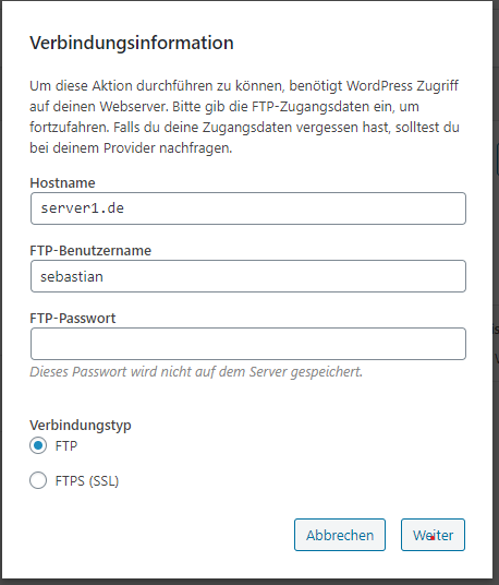

Kann es sein das User-Rechte auf die Ordner nicht passen?
Habe mal Wordpress in den Ordner hochgeladen, Installation lief durch.
Allerdings bekomme ich hier auch die FTP Abfrage. Also scheint wirklich dort der Fehler zu liegen Siehe Screen.
Hier funktionieren dann aber beide Benutzter nicht.
In der Minimalinstallation von Ubuntu werde ich auch nach Userdaten gefragt. Muss also einen User anlegen, damit nicht mit dem Root gearbeitet wird.
