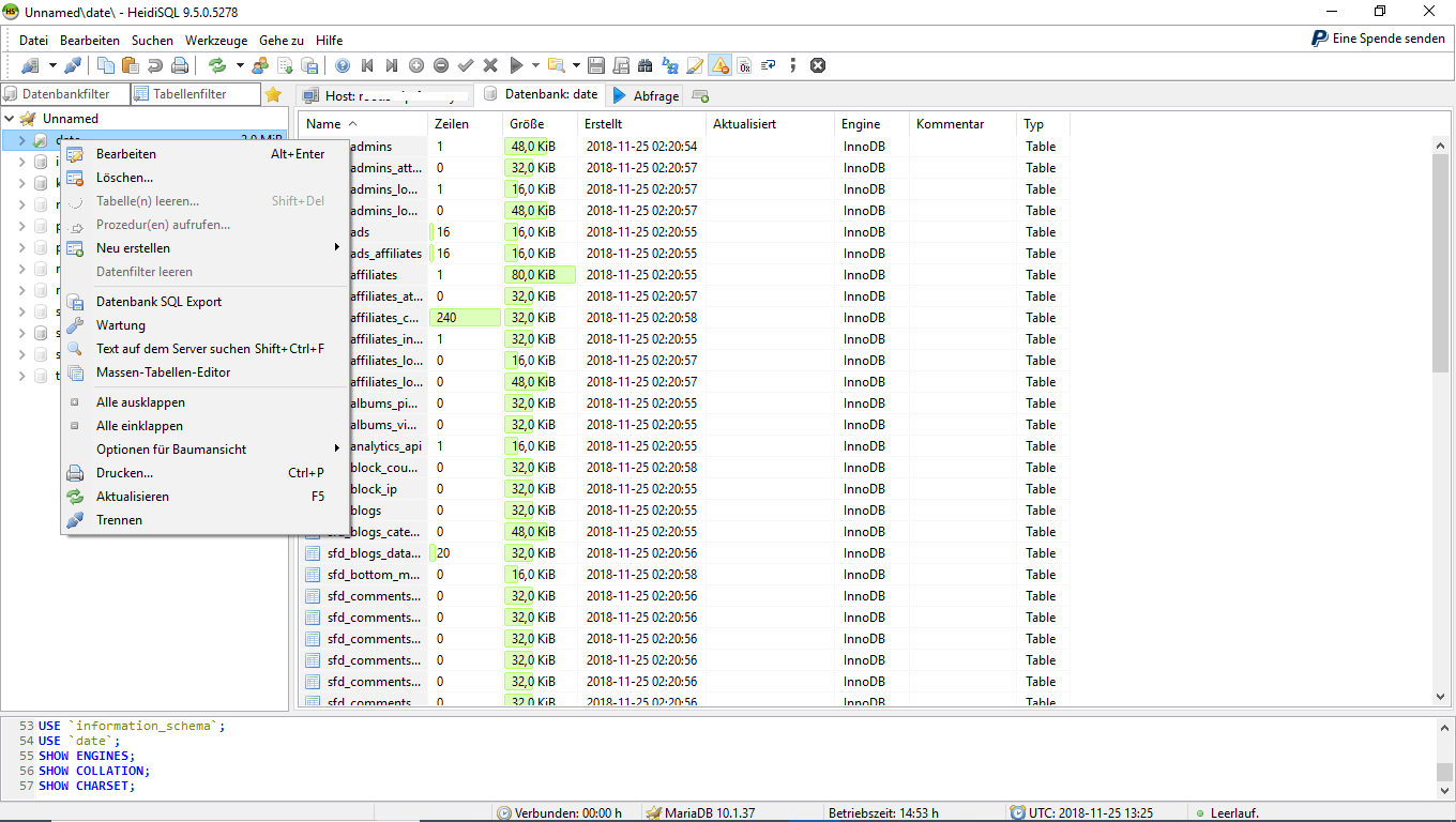

Oder du erlaubst den externen Zugriff auf den MySQL Server und nutzt z.B Heidi SQL 8-)

Und bezüglich Heidi SQL, ich nutze es bereits seid Jahren und das vollkommen zufrieden (von den ersten Versionen damals abgesehn) 8-)
Anbei nen kleiner Screen.
