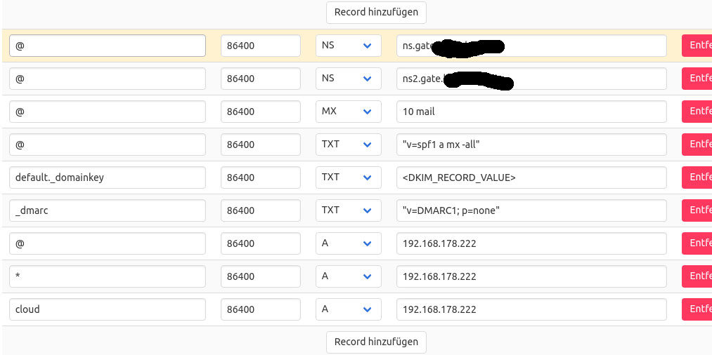

Posts: 4449
Re: Subdomains werden nicht in den DNS eingetragen.
KeyHelp schreibt Subdomains nicht in die DNS-Zone. Es gibt dort aber einen Wildcard-Eintrag.
Deswegen findest du auch keine Subdomains in den DNS Einstellungen.

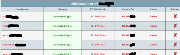

TiDschay
Posts: 20
Joined: Sat 11. Aug 2018, 18:48
Post by TiDschay »
Hallo Tobi,
Der letzte Eintrag ist der funktionierende mit der Subdomain.

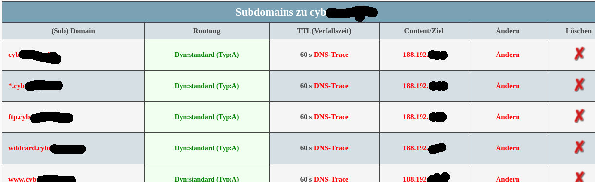

Posts: 3236
Ich meinte eigentlich einen Screenshot deines Domainproviders. Dort musst du den * Eintrag setzen.
TiDschay
Posts: 20
Post by TiDschay »
So, nun der richtige. auf dem man den *.domain sieht.
Das sind alles Standart Einstellungen. An denen habe ich nichts verstellt und es lief bisher auch ohne Probleme.
Posts: 3236
Hmmm. Das sieht eigentlich alles ganz richtig aus...

Tobi wrote: Thu 21. Nov 2019, 09:47 Hmmm. Das sieht eigentlich alles ganz richtig aus...
Was sagt denn die Ausgabe von
tracert -4 gibtesnicht.cybxxxx.tld
mal ne blöde Frage ;)
wenn ich *.domain.tld habe, kann ich damit aber noch nicht *.sub.domain.tld aufrufen. das ist nicht zufällig das Problem oder?
weil ein *.*.domain.tld Eintrag dürfte ja zurecht nicht korrekt auflösen ;) Ich seh lauter Sternchen ;)
Martin
Posts: 984
Post by Martin »
korrekt *.domain.tld ist kein *.sub.domain.tld. Hier wäre dann zusätzlich ein *.sub.domain.tld eintrag nötig.
Bzw, wenn sub.domain.tld der Hostname ist im Optimalfall folgende 4 Einträge für die korrekte Funktion von KeyHelp inkl. dessen DNS (sofern man KeyHelp als DNS für auf diesem gehostete Domains nutzen möchte)
sub IN A erste-IP
*.sub IN A erste-IP
ns.sub IN A erste-IP
ns2.sub IN A zweite-IP
(mir ist bewusst das ns.sub in dem Beispiel redundant ist, ich definiere den Eintrag aber gerne explizit)
