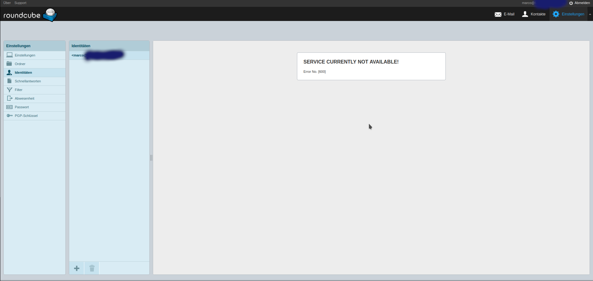

Hast Du außer managesieve und password noch weitere Plugins installiert? Bei mir waren es enigmail und carddav, die Probleme machten. Habe die Plugin-Einbindung aus Keyhelp => Konfiguration => Webmail für die beiden entfernt, da ging es wieder.
Das Logfile ist übrigens in /home/keyhelp/www/roundcube/logs/errors.log
Die Meldungen lauteten z.B.
[20-Feb-2020 21:19:49 +0100]: <gl5al8le> PHP Error: Enigma plugin: Option 'enigma_pgp_homedir' not specified in /home/keyhelp/www/roundcube/plugins/enigma/lib/enigma_engine.php on line 91 (POST /webmail/?_task=settings&_action=save-identity)
[20-Feb-2020 21:20:14 +0100]: PHP Error: Failed to load plugin file /home/keyhelp/www/webmail/plugins/carddav/carddav.php in /home/keyhelp/www/roundcube/program/lib/Roundcube/rcube_plugin_api.php on line 174 (POST /webmail/?_task=settings&_action=refresh) Werde das die Tage nochmal neu einbinden.

Re: Fehler bei Roundcube nach Update auf 20.0 [GELÖST]
Das Roundcube-Team hat kurz nach Release die Version 1.4.3 veröffentlicht, somit leider zu spät. Im Roundcube-Changelog sind Fixes fürs Enigma-Plugin aufgeführt. Ich werde mit dem nächsten KeyHelp-Update dann wieder auf die aktuelle Roundcube-Version updaten.
Ah, vielen Dank für die Info. Dann lasse ich das jetzt deaktiviert und update danach dann die Plugins.Alexander wrote: ↑Fri 21. Feb 2020, 10:02 Es handelt sich um Bugs in der Roundcube Version 1.4.2.
