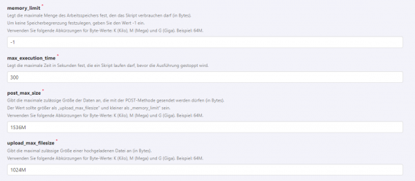

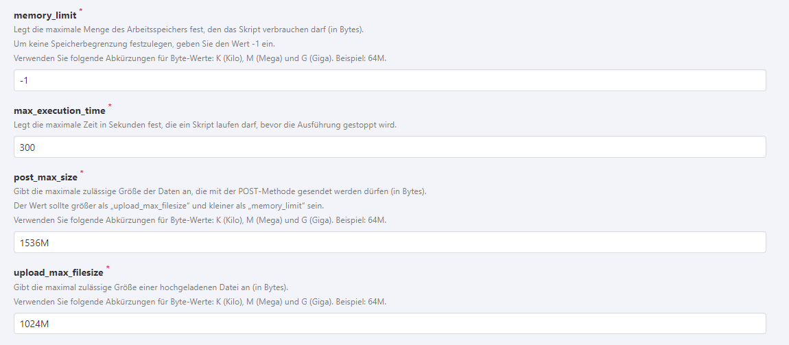

Dies war eine meiner ersten Ideen, allerdings lag das memory Limit bereits bei 2048MB und wurde von mir aktuell auf -1 gesetzt um dieses als Fehler ausschließen zu können.
Auch läuft der RAM des Servers während der Ausführung des Jobs überhaupt nicht voll

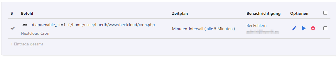

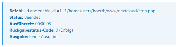

So und dann nun noch das Ergebnis bzgl. dem Befehl innerhalb von Keyhelp (also ohne die acpu.ini zu bearbeiten) die Parameter mit zu geben.
Wenn der Befehl einfach vor den Pfad gesetzt wird führt Keyhelp den Cronjob ebenfalls problemlos aus. Es ist also nicht notwendig die .ini zu bearbeiten (und die Einstellungen bei einem Wechsel der PHP Version z.B. zu verlieren/neu setzen zu müssen).
