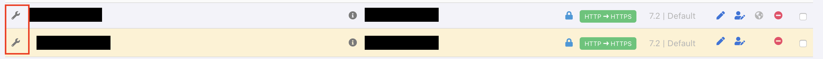

Seit dem letzten Update, kann ich keine Änderungen mehr Vornehmen. Update wurde am 10 April gemacht.
- Anpassung DNS Zonen nicht mehr möglich.
- Neue Domain Erfassung nich möglich.
- Backup funktioniert nicht mehr.

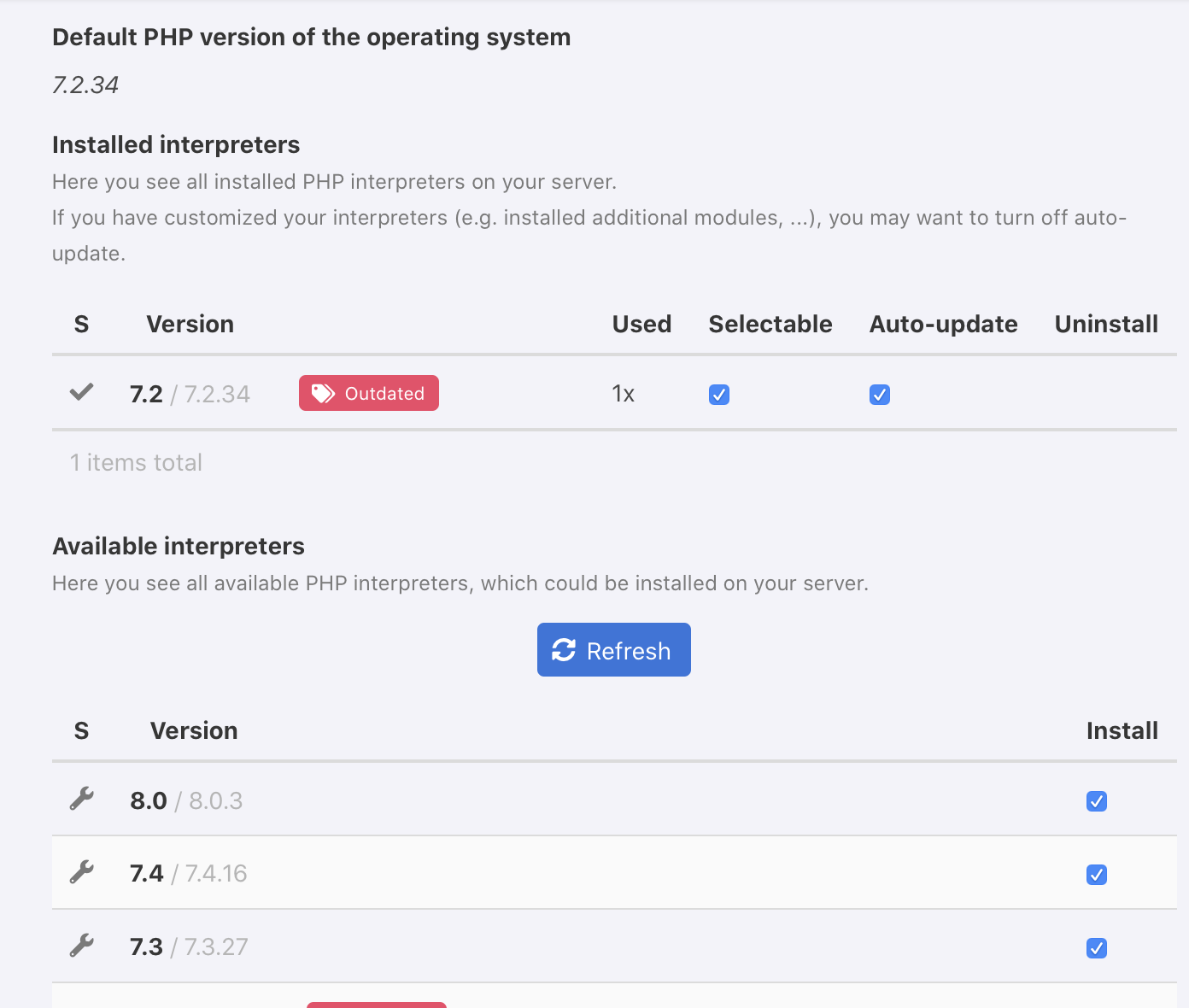

Ich habe auch versucht das Panel zu aktualisieren. Jedoch passiert auch da nichts!

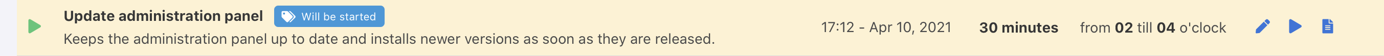

Server messages seit dem 10 April:
17:14:35 - Apr 10, 2021
 error while performing serverupdate - see logs for further information
17:13:15 - Apr 10, 2021
17:12:39 - Apr 10, 2021
 update process finished, you are now running on version "20.2"
03:00:39 - Apr 10, 2021

Keyhelp Panel ist aufrufbar, jedoch keine Änderungen möglich:
Seit gestern hat sich nicht an dieser Ansicht geändert.
Alles Webseiten welche vordem Update eingerichtet worden sind, funktionieren weiterhin. Es kann jedoch keine Änderung vorgenommen werden.
Kennt jemand dieses Problem? Oder kann mir jemand helfen?
Vielen Dank für Dank für eure Unterstützung!

Stimmt ich habe versucht die neuen PHP-Versionen zu installieren:
Auch dies bleibt hängen.

Bei Ubuntu 18.04 ist doch PHP 7.2 Standard.
https://symfony.fi/entry/ubuntu-18-04-l ... ps-php-7-2
Wurden hier manuell PHP-Versionen installiert? Keyhelp funktioniert i.d.R. nur mit den Distributionseigenen Standard-PHP-Versionen. Die PHP-Versionen für die Webseiten werden über Keyhelp installiert.
Posts: 1903
Re: Seit dem Update auf 20.2 am 10.April keine Anapssungen mehr möglich
Hallo
Keyhelp läuft nicht mit PHP 8.
Installiere die Ubuntu 18 Standard Version 7.2 inklusive Ioncube Loader
PHP 8 kann im Keyhelp über die zusätzlichen PHP Versionen installiert werden
