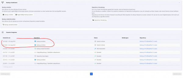

Leider sind die letzten manuell ausgeführten Backups nicht fertig geworden und hängen im Zustand "Startet in Kürze".
Ich habe einen Screenshot angehängt, der dies verdeutlicht.
Woran kann das liegen, welche logs soll ich hier noch heraussuchen, um der Ursache auf den Grund zu gehen?
Wenn ich das Repository quasi neu anlegen möchte ist die Vorgehensweise glaube ich folgende:
Das Repository in keyhelp löschen (nur Datenbankeinträge) und dann den Ordner /backup/repository-***/ löschen (Dateien).
Damit hätte ich kein Problem, aber es wäre interessant herauszufinden woran es liegen könnte.
Der Server ist inkl. Backups mit ca. 50% belegt und sollte auch ein komplettes Backups komprimiert speichern können.
Screenshot der Backupjobs

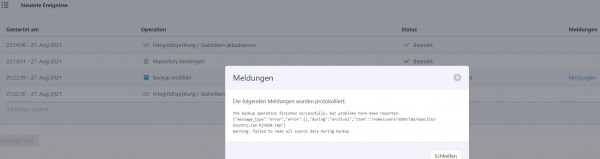

Es war 20 Minuten ein "Startet in Kürze" und es wurden noch keine Dateien in den neuen Backupordner hinzugefügt.
Dann plötzlich "Wird bearbeitet (92,90 %)"
Dann mit Fehler beendet.
Meldung siehe im Screenshot.
Kann ich nun davon ausgehen, dass das Backup fehlgeschlagen ist, oder ist nur diese Datei nicht lesbar gewesen?
"GeoLite2-Country.tar-qfFMB4.tmp" ist für mich nicht wichtig, aber es könnte zu einem Abbruch an dieser Stelle geführt haben. Es sind jedenfalls Dateien im Data Verzeichnis vorhanden und bei Wiederherstellen gibt es schon die gewohnte Auswahl von Verzeichnissen, Emails und Datenbanken.

Das exclude der erwähnten Pfade.. insbesondere von tmp ist auch die Lösung für die erwähnte Fehlermeldung. Das Backup war trotzdem so wie es scheint komplett und wurde nicht abgebrochen.
