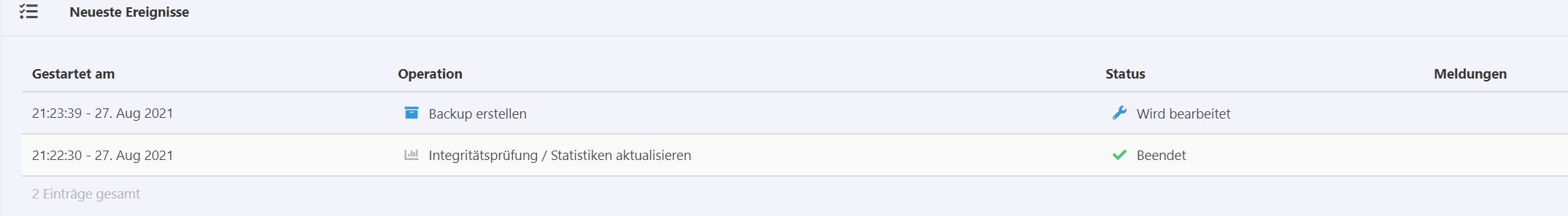

Leider sind die letzten manuell ausgeführten Backups nicht fertig geworden und hängen im Zustand "Startet in Kürze".
Ich habe einen Screenshot angehängt, der dies verdeutlicht.
Woran kann das liegen, welche logs soll ich hier noch heraussuchen, um der Ursache auf den Grund zu gehen?
Wenn ich das Repository quasi neu anlegen möchte ist die Vorgehensweise glaube ich folgende:
Das Repository in keyhelp löschen (nur Datenbankeinträge) und dann den Ordner /backup/repository-***/ löschen (Dateien).
Damit hätte ich kein Problem, aber es wäre interessant herauszufinden woran es liegen könnte.
Der Server ist inkl. Backups mit ca. 50% belegt und sollte auch ein komplettes Backups komprimiert speichern können.
Screenshot der Backupjobs

Re: Neues Backup (restic) wird nicht fertig / startet nicht  [GELÖST]
Grüße,
versuch einmal das Folgende:
1.)
Führe die folgenden Befehle aus. Hierbei wird erstmal ein Backup von 2 Dateien erstellt, die wir in Schritt 2 austauschen werden:
cp /home/keyhelp/www/keyhelp/core/Backup/Restic.php /home/keyhelp/www/keyhelp/core/Backup/backup_Restic.php ;
cp /home/keyhelp/www/keyhelp/core/System/Process.php /home/keyhelp/www/keyhelp/core/System/backup_Process.php ;
2.)
Anschließend tauschen wir nun 2 Dateien aus. Je nach zum Einsatz kommenden Betriebssystem bitte nur die entsprechenden Befehle ausführen:
Für Debian 10, Ubuntu 18, Ubuntu 20
wget https://install.keyhelp.de/misc/php71/Restic -O /home/keyhelp/www/keyhelp/core/Backup/Restic.php ; chown keyhelp:keyhelp /home/keyhelp/www/keyhelp/core/Backup/Restic.php ;
wget https://install.keyhelp.de/misc/php71/Process -O /home/keyhelp/www/keyhelp/core/System/Process.php ; chown keyhelp:keyhelp /home/keyhelp/www/keyhelp/core/System/Process.php
Für Debian 9
wget https://install.keyhelp.de/misc/php7/Restic -O /home/keyhelp/www/keyhelp/core/Backup/Restic.php ; chown keyhelp:keyhelp /home/keyhelp/www/keyhelp/core/Backup/Restic.php ;
wget https://install.keyhelp.de/misc/php7/Process -O /home/keyhelp/www/keyhelp/core/System/Process.php ; chown keyhelp:keyhelp /home/keyhelp/www/keyhelp/core/System/Process.php
3)
Jetzt sollten künftige Jobs ohne sich aufzuhängen laufen.
Nun müssen wir aber gegebenenfalls noch die Altlasten der vorherigen Jobs beiseite schaffen:
3.1 Hängenden Restic-Prozess terminieren)
Du gehst in die Prozessverwaltung im KeyHelp (Systemstatus -> Prozessverwaltung). Und suchst dort (STRG+F) alle Prozesse in denen das Wort "restic" vorkommt und terminierst diese über den Butten rechts daneben (i.d.R. sind es 3 Stück, wenn du keine mehr finden kannst -> Schritt erledigt).
3.2 Die Liste der letzen Operationen bereinigen)
Hier gehst du in die KeyHelp Datenbank in der Tabelle "backup_operations" und sortierst diese nach ID in absteigender Reihenfolge.
Anschließend siehst du oben die zuletzt eingereihten Operationen.
Hier löscht du erstmal die beiden letzten Backup Jobs (diese haben in Spalte "type" den Wert "backup" und in Spalte "state" den Wert "pending").
Als nächstes kannst du auch noch den Wiederherstellungsprozess löschen, dieser hat in Spalte "type" den Wert "restore" und unter "state" den Wert "processing".
3.3 Repository Lock entfernen)
Hierzu gehst du in der KeyHelp Datenbank in die Tabelle "backup_repositories". Hier suchst du die Zeile des entsprechenden Repositories und sollte in der Spalte "is_locked" der Wert 1 stehen, machst du daraus eine 0.
Anschließend sollte alles wieder normal funktionieren und künftig nicht mehr hängen bleiben.
Du kannst jetzt erneut Backup-Prozesse bzw. Wiederherstellungen starten.
