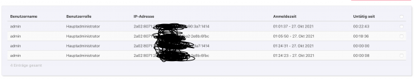

Ich habe bei mir das Problem, dass sich die IPv6 ändert.
Vermutlich ipv6 privacy extension?
Jedenfalls werde ich dadurch alle paar Minuten rausgeschmissen, ein sinnvolles Arbeiten ist so leider nicht möglich.

Posts: 4742
Re: KeyHelp erstellt doppelte Sitzungen
Das aktuelle Session-System ist aktuell aus dem Grund so restriktiv, da sich hiermit folgender Vorteil ergibt:
Man kann Gleichzeitig mit mehreren Admin und Benutzerkonten eingeloggt sein und gleichzeitig Aktionen durchführen. Weiterer Vorteil, es wäre noch eine Spur weit sicherer. Nachteilig ist dann natürlich das Problem, bei wechselnden IPs wird die Sitzung unterbrochen.
Die Alternative würde nur eine aktive Session erlauben und man müsste mit mehreren Klicks dann immer zu der Session wechseln, die man gerade benötigt. Aber damit wäre es für vom permanenten IP-Wechsel betroffenen Kandidaten wieder benutzbar.
-> Ich glaub das wäre mal ein Kandidat für einen Vote.
