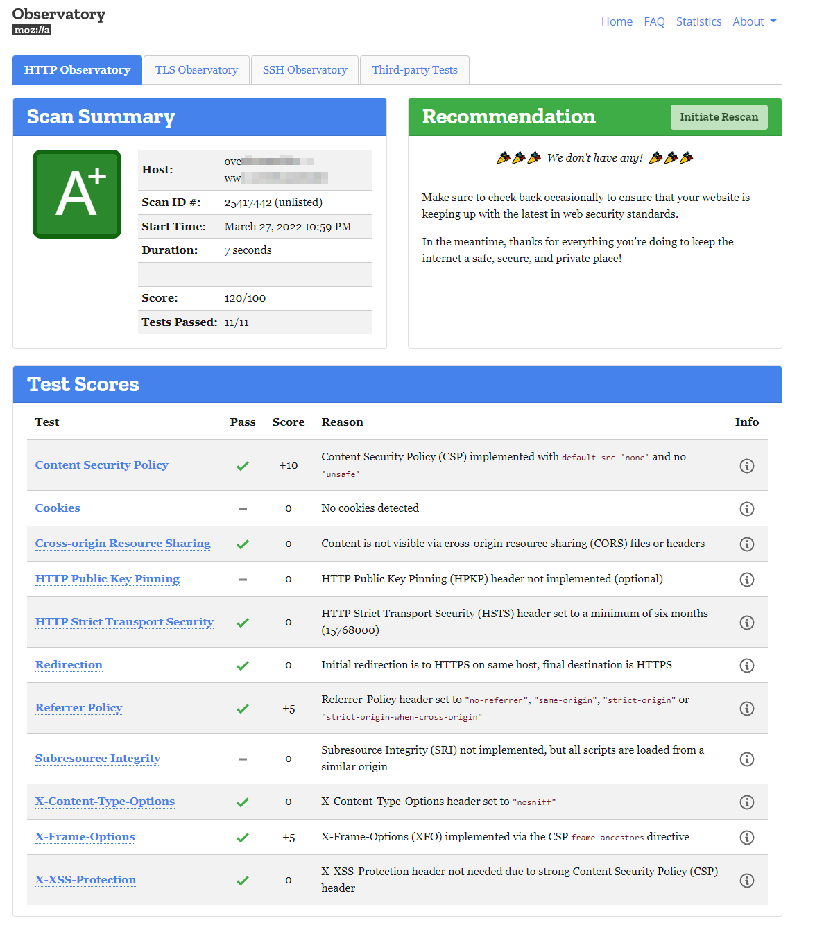

Mit ein bisschen Abstand habe ich es nun hinbekommen :-)
Durch das ganze rumgeteste stand in der vhost (nicht custom_vhost), trotzdem noch die 301 Weiterleitung auf www.abc.de drin obwohl ich im keyhelp die Weiterleitung bei der Hauptdomain entfernt hatte. Wie auch immer, ich habe nun die Hauptdomain abc.de die auf Verzeichnis abc zeigt und dann habe ich die subdomain www.abc.de die auch auf das Verzeichnis abc zeigt. Den redirect auf www.abc.de übernimmt die Anwendung, in diesem Fall wordpress denn dort ist ja als Site schon www.abc.de eingestellt. Es wird also in jedem Fall auf die www subdomain umgeleitet und nun ist auch Mozilla Observatory zufrieden und auch der HSTS Check und ich auch 8-) Vielen Dank für die tatkräftige Unterstützung!
